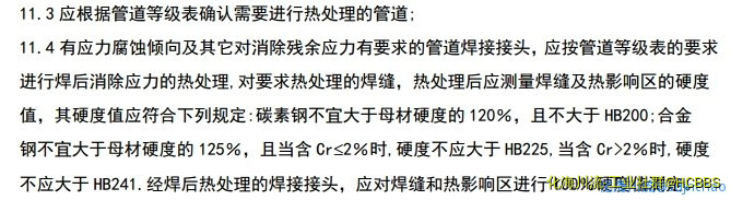

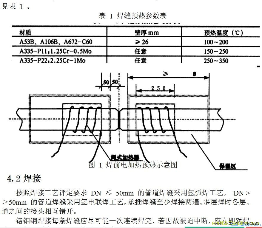

在建的柴油加氢装置,管线热处理有什么具体要求? 如 临氢管线 厚管管线等。

按照标准30583标准中峰要求。

管线我们一般按照SH3501中的要求来

GB 150、GBT 20801、SH3501这三个标准对你可能有帮助的,仅供参考!
