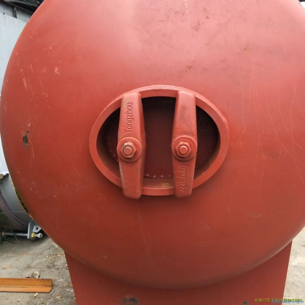

[生产现场] 蒸汽罐侧面这个起什么作用?

这个侧面是什么?有什么作用?

人孔,进入器内作业的人孔。
发表于 2020-6-19 16:02:11
人孔?这种?有点小,不是吧  详情 回复 发表于 2020-6-19 16:58

xpugna楼主 VIP会员 永久VIP | 显示全部楼层       最后访问IP湖北省
CHANGBAISHI 发表于 2020-6-19 16:02
人孔,进入器内作业的人孔。
人孔?这种?有点小,不是吧
发表于 2020-6-19 16:58:19
感觉大小是模糊概念,最好把规格发上来最好。 有些容器还设有手孔、加/排料孔,,,,,。  详情 回复 发表于 2020-6-20 06:44
的确是人孔,但是我们这里一般叫倒门!对于汽包上部的人孔一般都是这么设置的!  详情 回复 发表于 2020-6-19 17:56

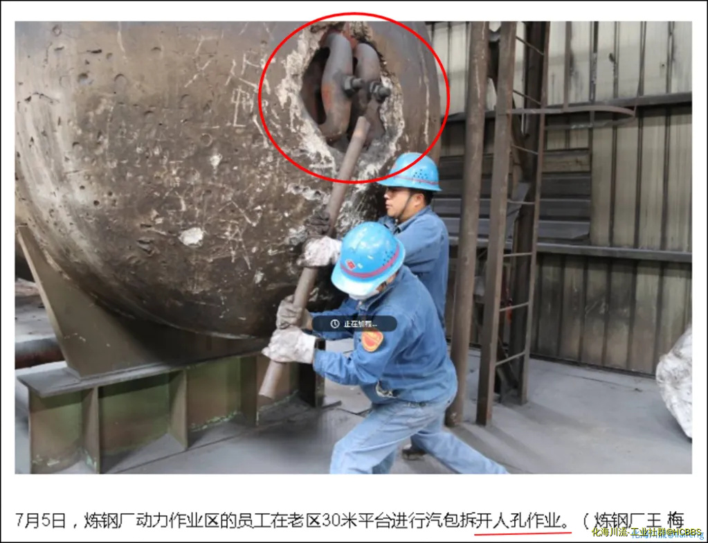

发表于 2020-6-19 17:56:35
xpugna + 5 深入讨论
刚才又去找了张图片,证明我没瞎摆胡

汽包人孔

汽包人孔  密封面在内部  靠介质压力自密封

是椭圆型的吗?照片看不是圆的呢
发表于 2020-6-20 08:40:48
仔细看外圈是椭圆的  详情 回复 发表于 2020-6-20 12:23

这种法兰密封面一般是凹凸面的,基本型缠绕垫,椭圆的垫片怎么做呀?

我见过的这种椭圆的比较多,一般都是余热锅炉汽包的人孔检修孔等,

外圈椭圆,里面估计不是的

NBT47040-2013,锅炉上常用的人孔,没有规定说不能用在容器罐上。

自密封人孔或手孔,一般用于高压容器
