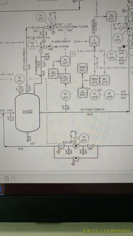

[求助] 求助,仪表PY4271表示什么意思

看仪表PY4271右上角符号<,该符号表明PY4271是低值选择则器,即对多个输入进行比较,选中最低值信号送出。

Y按照惯例应该是继电器输出的意思

通过PID,PY信号一般是中控室给出的一个4~20mA的模拟量输出来进行对PV进行调节

没有看到更全的PID图,应该是电磁阀,就是这个调节阀PV4271加一个电磁阀,HIC4271代表手动控制电磁阀的意思,后面应该有信号可以给到这个电磁阀触发联锁,看看联锁逻辑有么,没有的话可能是低值选择器,HIC4271代表可以手动给值

是不是HIC4271 PIC4271 AIC三个的低值选择?

低选器,HIC4271和PIC4271哪个输出值低选哪个去控制放空量

很明白是低选器,HIC4271和PIC4271哪个输出值低选哪个去控制放空量

"Y"字母作为后序时,一般表示辅助功能,具体此例来看“PY4271”是选择器功能,PIC4271和HIC4271作为输入信号,二者的低值为输出信号。
