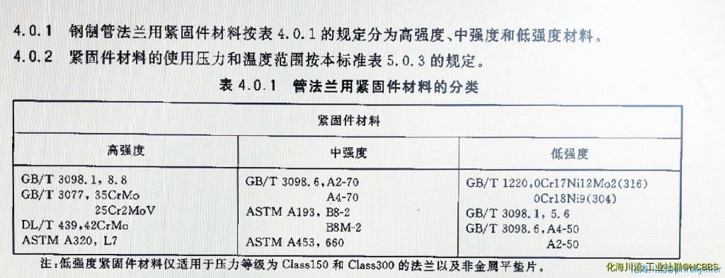

我查了HG/T 20634,上面说的304属于低强度材料,只能用于Class300以下的法兰,然后问题是其他中高强度的材料最高使用温度又只有525℃,这我就郁闷了,那我应该选哪种材料当紧固件呢? P00612-163705(1).jpg

你的叙述自相矛盾,304没有你说的限制

phrakymier楼主 VIP会员 VIP会员 | 显示全部楼层       最后访问IP四川省
zytxyz 发表于 2020-6-12 21:31
你的叙述自相矛盾,304没有你说的限制
你仔细看一下我发的第一个表格下面那句话,304属于低强度材料,只能用于Class300以下的法兰。
我的工况在700℃以上,而且压力很高,至少需要选class900的法兰,这种情况下照这个标准我没法选了。
选高强度的材料只能用在525℃以下的工况,选304又不能用在900的法兰上。

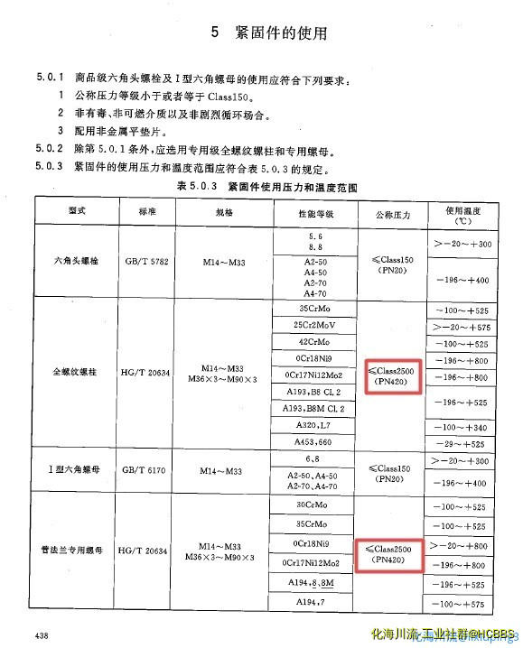

好像确实有问题:这个表里写着304可以使用在CL2500以下  详情 回复 发表于 2020-6-22 09:25

其实我理解这个表里的≤Class2500的意思应该是这些材料中有材料可以用到2500,而不是所有材料都可以用到2500.

我只想知道你的阀体材质用的是什么? 螺栓都受不了,你阀体怎么办?
如果阀体可以,那就找比阀体材质接近或者较好的棒材自己定制非标螺栓啊!

阀体其实也就是347不锈钢的,按Class1500的标准制造的。我们之前工况温度要低些,600多度用的都是304的紧固件其实也一直没有问题。现在要用到700多度的工况了,就想查一下标准看用什么材料的比较合适,结果发现这个标准里面是这样规定的。

321或者347

316L

必须用高强螺栓,螺栓实际温度与内部介质温度是有差异的,螺栓部位不保温

同样差不多的条件,设计院选高镍基螺栓。运行温度690度 38公斤级。
