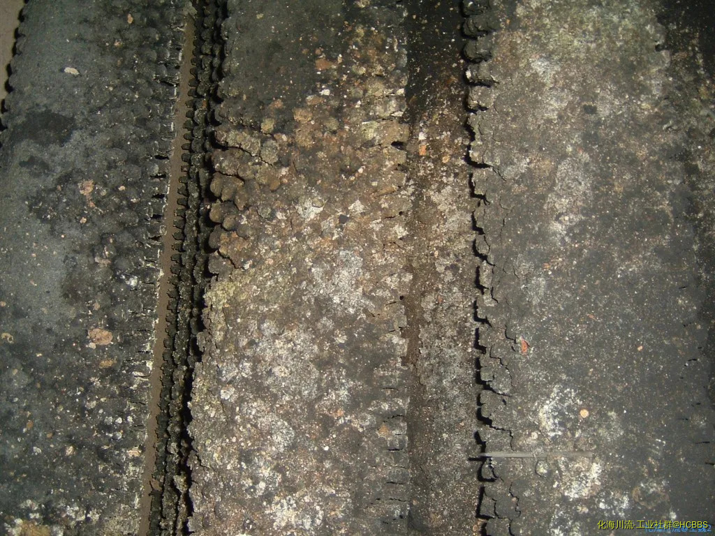

[原创] 化学清洗炉管效果好
1.2K |3
         石油化工加热炉对流段的炉管(钉头管),运行一阶段后炉管表面布满了烟垢及其它垢物。影响加热炉效率及炉管腐蚀,采用人工机械方法无法清除。利用化学清洗的方法很容易清除掉,效果很好。
发表于 2020-6-10 18:41:37
对流段清洗前情况
对流段清洗前情况
对流段清洗后情况
对流段清洗后情况
对流段清洗后
对流段清洗后
liaifeng + 10 原创内容,给于鼓励
学习了,有腐蚀不?
发表于 2020-6-11 06:22:19
腐蚀可以忽略不计,没有问题。  详情 回复 发表于 2020-6-15 08:51

腐蚀可以忽略不计,没有问题。
