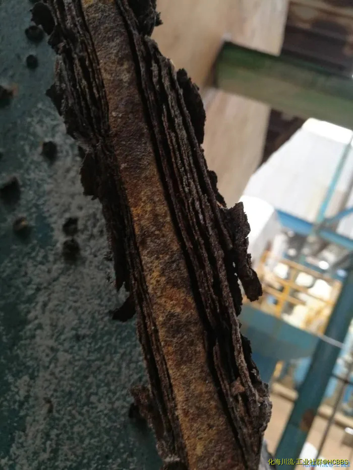

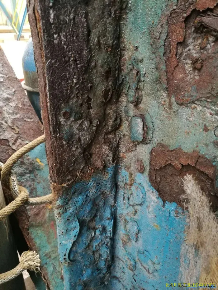

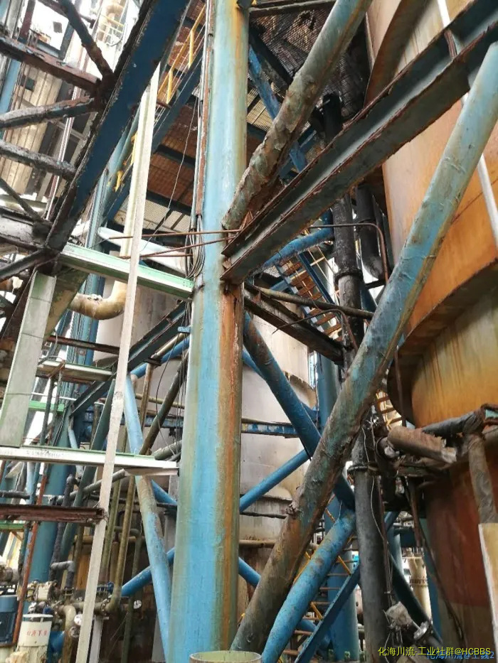

以下钢结构是某石化加热炉附近的钢结构,防腐后经过4~5年的使用后的状况。为什么腐蚀这么严重?

问问大家,钢结构腐蚀这样的程度怎样进行修复?
发表于 2020-6-10 12:13:34
首先是应急加固,然后是拆除重建。  详情 回复 发表于 2020-6-12 07:46

这应该是炉体周围辐射热能导致的防腐表面寿命减低。修复前得看看有没有可修复的价值,一般像这种位置的钢结构设计裕量比较大,如果腐蚀超过了裕量一定值就算了吧。还能修复可以把这些部位就地喷砂,固定螺栓全部更换掉。

金属腐蚀及涂层破坏原因分析
1、环境腐蚀
        我们知道燃料在燃烧时,其中的氢(H2)和氧(O2)化合生成水蒸气(H2O),而燃烧器大部分又采用蒸汽雾化,因而使炉子中的烟气带有大量的水蒸气。另外燃料中的硫(S)在燃烧后生 成二氧化硫(SO2),其中少量的SO2进一步又氧化成三氧化硫(SO3),三氧化硫与烟气中的水蒸气结合生成硫酸(H2SO4)。
当烟气从脱硫塔出来后,含有较多的氧化硫同时烟气中含有大量的湿气,极易转化成硫酸的水溶液,会造成腐蚀很强的环境,使附近的金属腐蚀加剧。
另外,脱硫烟气排烟温度达不到85℃以上要求,排出的烟气漂浮不会太远,在附近降落,这样会加重金属腐蚀。
2、涂层破坏原因分析
       从现场及图片可以看出,防腐涂层薄,这样涂层的抗渗能力不好。初期防腐涂层完好,但是因为漆膜薄抗渗能力问题,腐蚀介质首先从漆膜表面破坏涂层,这段时间比较短。一旦漆膜遭到破
坏腐蚀介质就会在金属表面与漆膜内表面扩散开来,直接腐蚀金属。因为这样的现象比没有防腐的金属危害性更大。因为,当带有潮气或水汽在漆膜下与金属表面接触,水分不容易挥发,发生电化学腐蚀时间长破坏力更大。从以上图片可以看出,特别是图1可以看出漆膜表面完好,但是下面不是金属表面而是金属氧化层。
       另外,从防腐涂层的施工质量看存在一定质量问题。图2采用的是玻璃丝布做加强层,但是玻璃丝布露网眼,表面不平整。这样的玻璃布不如不加。
      总之,对于脱硫塔附近的钢结构受酸性气体的腐蚀是比较严重的。所以,应该选择一些合适的防腐材料配合合适的施工。这样可以一次施工使用多年。
