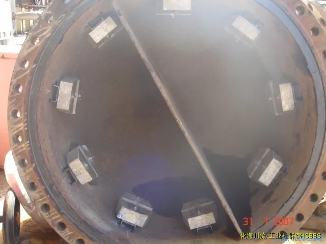

[原创] 简单易行的换热器管束的防护方法
2K |8
        下图安装的镁阳极是保护水冷器管束(管内壁走水)免遭水腐蚀。主要是对水冷器管束已经有防腐涂层的,对管束免遭腐蚀的一个综合保护。一般管束防腐后使用几年后,防腐层出现破损,出现了大阴极小阳级,管束更容易破损。所以采用这种方法可以延长管束的使用寿命。但是,不提倡管束没有防腐层采用该方法。

原理是通过阴阳离子吸收钙镁等离子的吗
发表于 2020-6-9 22:21:46
不是的,是牺牲阳极电化学保护法 请查阅相关文献  详情 回复 发表于 2020-6-9 22:32

zhougl12VIP会员 VIP会员 | 显示全部楼层       最后访问IP黑龙江省
海川小学5年  |  头衔:  【大庆炼化公司机动设备处高级主管】
这样首先保护的是管箱。我认为应该用导线连接到管板上,镁块与管箱隔板的连接应采取绝缘措施,这样才能有效保护管束。
