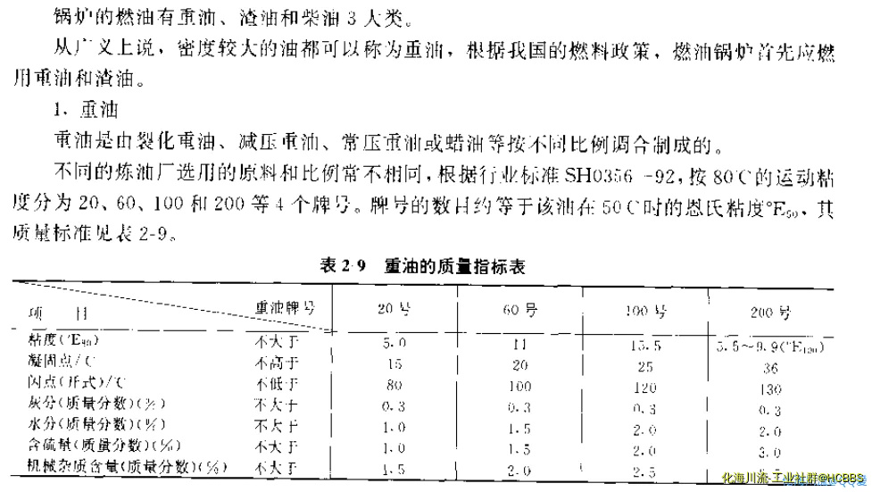

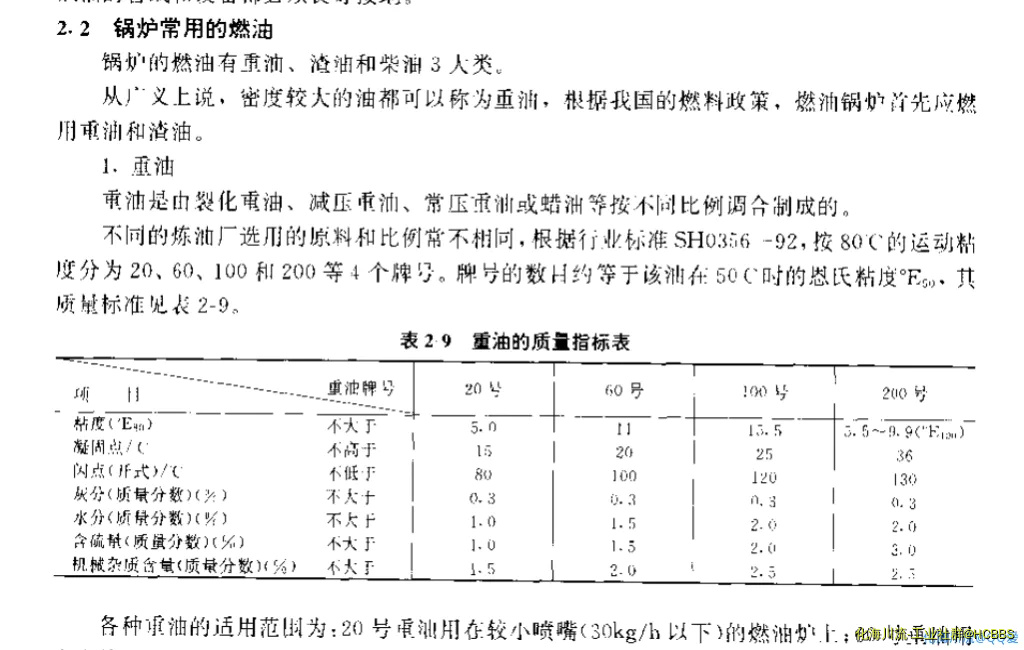

燃料油,天然气,煤气,生物质,垃圾,核能等。不好意思,昨天用手机没看清问题:常用燃料油有生重油、渣油和柴油3大类(来自《燃油燃气锅炉房设计手册》)
