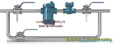

蒸汽疏水阀的安装准则
蒸汽疏水阀需要按照供应商提供详细的安装手册正确安装,正确安装疏水阀的所有信息。是一个良好的疏水阀应用中所应注意的。
必须注意系统压力等级不能超过其阀体上标明最大允许压力和温度(PMAand TMA)。
实际工作原理不能超过疏水阀设计最大工作压力(PMO),否则难以确保安全有效地工作。
为确保安全可靠的隔离,在维修时应使用切断阀(包含泄放阀、关断阀、检查阀等)。根据不同的应用设备,可选择波纹管密封截止阀或球阀。如果可以建议直接使用疏水阀组。
所有的蒸汽疏水阀均有小的排放孔和活动部件,如果管道中有杂质、焊渣、铁屑等进入疏水阀,就很容易引起堵塞,从而导致疏水阀泄漏或损害,因此,需要在疏水阀上游安装瓦特节能10目-30目Y形过滤器。
    瓦特倒置桶疏水阀设计带内置Y形过滤器,就不需要单独安装过滤器了。但对某些带内置挡板式过滤器的疏水阀,仍建议安装单独的Y形过滤器以便于清洁。
蒸汽疏水阀上游应安装疏水装置以便于监测和发现疏水阀失效或设备积水情况。有些应用中在疏水阀下游安装观视镜,但已越来越少了。观视镜应安装于离喷排式疏水阀下游至少一米处。
当冷凝水排水管中存在背压时,为防止进口压力降低或停机时蒸汽空间积水,应在蒸汽疏水阀下游安装止回阀。瓦特节能经验建议,同样止回阀也应安装于距喷排式疏水阀下游一米处。止回阀不建议使用升降式等需要较高开启压力的型号。
旁通忘记关闭会导致蒸汽泄漏或疏水阀故障,并有可能增加冷凝水回收管道压力。因此,我们一般不建议安装疏水旁通。如果必须安装,建议安装密封性较好的球阀。
蒸汽疏水阀应低于蒸汽系统安装,且疏水阀上游应有150mm左右的小口径下降管。否则在低负荷时压力平衡式疏水阀和双金属式疏水阀的密封囊/元件不能被冷凝水温度控制,便会导致疏水阀的误操作。
对于焊接方式连接的蒸汽疏水阀,应采用电弧焊方式,因为使用电弧焊连接时无需移出内部件。而采用其它焊接方式,有可能会使阀体变形或损害内部件。
应仔细确保蒸汽疏水阀正确的安装方向,应按疏水阀阀体上所示流向正确安装。尤其是对有垂直升降机构的机械型蒸汽疏水阀(如浮球式疏水阀和倒吊桶式疏水阀)。若安装方向不正确,可能导致疏水阀磨损、失效及蒸汽损失。
静力型蒸汽疏水阀不能颠倒头朝下安装,在低负荷时,这种头朝下的安装会使密封囊或元件浸没在冷的不流动的冷凝水中,这会使疏水阀开度过大,增大了排量,反过来又试图关闭疏水阀。这两种相反的作用会导致疏水阀误操作。瓦特节能经验表明,而且,管道中的焊渣等杂质也很容易进入阀帽中,影响密封囊/元件的正常工作。
压力平衡式疏水阀和双金属式疏水阀不能侧面安装,否则会使密封囊/元件一半浸没在冷凝水中,一半暴露在蒸汽中,导致疏水阀误操作。.
有些客户为节约费用,使用一个疏水阀来排放几个设备的冷凝水,这被称为群组疏水。但实际上由于各设备不同的工作压力,会导致系统积水现象。因此,瓦特节能建议应对每个设备使用单独的疏水系统。

为什么没有导淋阀设置?
