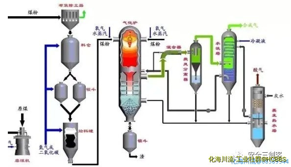

氨(NH3)常态下是有特殊气味的强刺激性气体,密度0.771克/升(标准状况),相对密度为0.5971(空气=1),易燃,自燃点为651℃,能与空气形成爆炸性混合物(爆炸极限15.7%~27.4%)。氨气常温加压即可液化(临界压力11.4MPa,临界温度132.30℃,沸点为33.42℃、凝固点为-77.712。氨的水溶液称为氨水,呈碱性。  氨主要用途是生产氮肥,还用于生产硝酸、纯碱、化纤、塑料、橡胶、医药、染料和爆炸晶,液氨可用作制冷剂。一、合成氨工艺 640.webp.jpg   天然气(主要成份为甲烷)经脱硫后与水蒸汽混合,先进入一段转化炉,在压力3.6MPa、温度834℃和镍系催化剂的作用下,大部分甲烷转化为氢气、一氧化碳和二氧化碳。然后在二段转化炉引入空气在炉内燃烧继续进行转化,同时提供氨合成的主要成分氮气。转化气中的一氧化碳在高、低变换炉中于426℃、224℃和铁系、铜系催化剂作用下与水蒸汽反应生成氢气和二氧化碳。变换气中的二氧化碳在脱碳塔用苯菲尔溶液吸收,溶液中二氧化碳反再生释出作为副产品。脱碳气中的一氧化碳、二氧化碳于甲烷化在354℃和镍系催化剂作用下与氢反应生成甲烷和水蒸汽。最后,氮氢混合气用合成气压缩机压缩到24MPa送入合成塔,在540℃和铁系催化剂作用下氮氢气进行合成反应,出塔气经冷却使氨冷凝分出即为合成氨产品。
