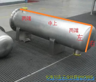

水在管程,从进水端开始算,1,2,3,4程,水温4>3>2>1,刚开始的时候介质可能处于乱流,稳定之后,工艺介质走壳程处于稳定流动状态;临近3、4程的介质温度高,近1、2程温度偏低,所以会出现一半温度高一半温度低。一般在壳程都有挡板,让介质沿S形路径走,而不是直流,这样温度分布才会均匀。

并不是什么奇怪现象,是冷凝器设计想当然的结果,造成这个结果的原因是因为循环水流速低于0.92m/s(最大截面处)!

首先谢谢回复。这台冷凝器壳程是有折流挡板的,所以介质是S形路径走的。

您的观点让我感觉到希望。这个换热器选型特别大(我不知道设计院当初是否有其它考虑),设计工况总共还不到300kg/h的工艺介质(54℃左右),竟然选了一台直径1m的换热器,循环水流量很小。通过EDR计算,左右两边的中上、中下壳程的壁温都应该很低的,现场的稳定状态情况是一侧中上温度正常,另一侧中上温度很高接近工艺气体入口温度了(左右两边的 中下 稳定工况下壁温都算正常,只有当汽抽子出口至罐的那个阀门关小时,左右两侧中下的温度会升高)。
请指教:1、哪里算是最大截面处呢?我感觉截面积各个地方都是一样的。
             2、为什么循环水流速低于0.92m/s的时候会出现这种现象呢?

1、循环水流量由热负荷决定的,当计算的热负荷很小时,设计就变的复杂了……主要因素就是均匀的传热的问题;
2、只有流速大于0.92m/s时,才能让循环水建立较为均匀的传热,低于这个值时,换热器将变得不可预测……3、最大截面需要看图纸结构设计,就是流经循环水的空间流速!
4、循环水流量需要遵循上述2个条件,一个是满足热负荷,一个是满足流速(不是进口和出口的,而是最大截面处),多数情况下,热负荷都能满足,但是流速不能满足,这个时候,就必须通过增大流量来满足第2个条件;
5、如果考虑经济性,用最少流量不但满足热负荷还能满足流速时,就需要改换热器!

物料不满管偏流或是换热器折流板与壳体有间隙

谢谢回复。我们也有怀疑是不是有间隙了,还没机会拆开排查
