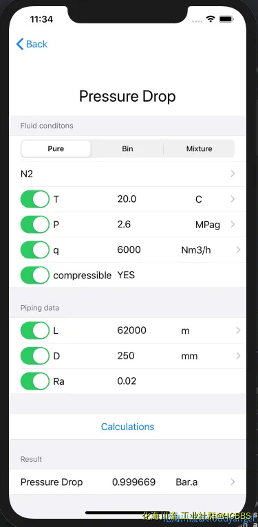

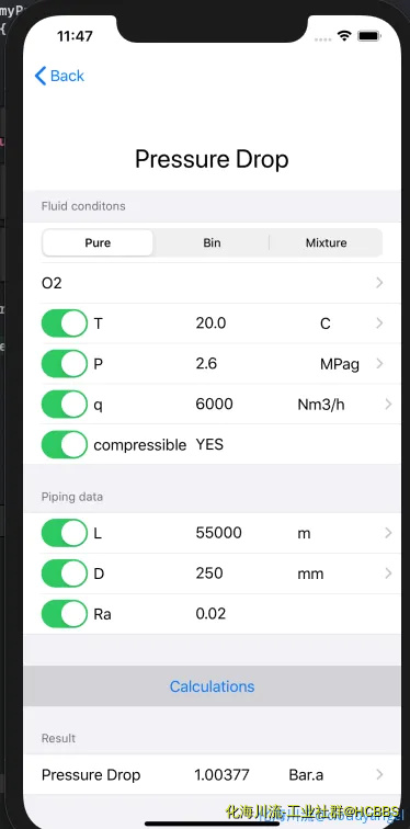

楼主这个氧气压力 2.6Mpa感觉有点高啊,是不是单位写错了?6000Nm3/h 的氧气要损失1bar 的压力,得好长好长的管道,感觉有点太长了,这么长的管道,又是氧气,危险性极高,想不出什么场合能够得到应用。
流速我没做输出,采用压差大约在1bar不到的时候,中间计算数据截图如第二图所示  1.361m/s

哦 回完贴才意识选的是氮气,而不是氧气,
重新贴一下, u = 1.3437m/s
发表于 2020-8-7 23:49:41
