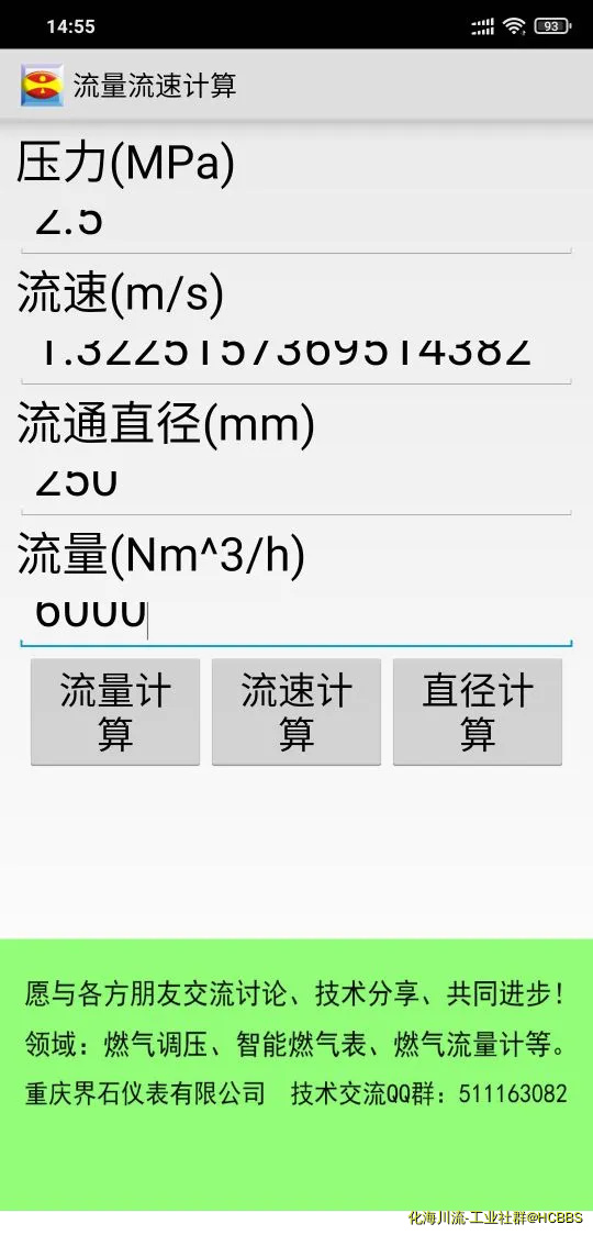

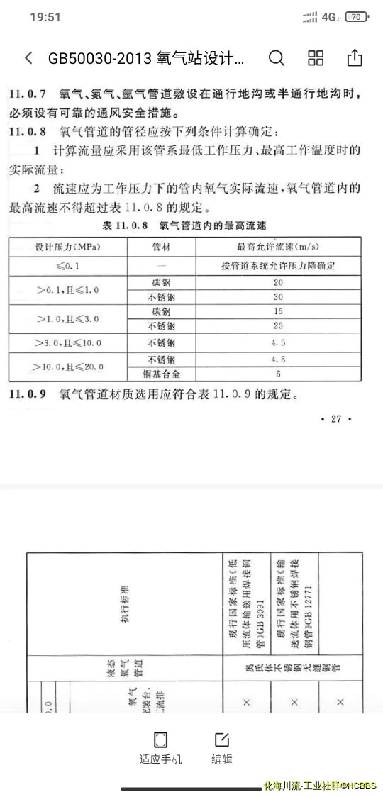

关于氧气管道的流速公式,怎么计算?流量6000m3/h,压力2.6mpa压降到2.5mpa,管道DN250的,麻烦各位了!

流速1.32

软件就是把6楼说的计算方法编成了软件。软件只要录入就行,计算需要懂得原理 6000/25/3600/(0.250*0.25*3.14/4)=1.36 。3%的误差  详情 回复 发表于 2020-6-4 16:03

一般按推荐流速选取一个流速初值,然后计算管道直径,然后圆整管道,计算真实流速,最后校核管道压降是否在合理范围

6000/((25+1)/1.01325)/3600/(3.14*.25*.25/4)=1.32 温x i了下物理,谢谢
