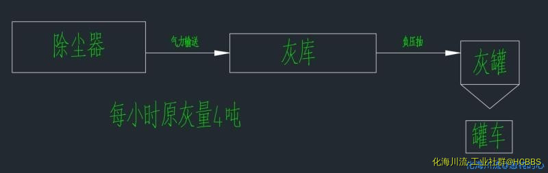

经过布袋除尘器收集的原灰,如何进行筛分,粗细分离?

现在粉煤灰卖价好,之前都是直接卖的原灰,现在想把原灰筛分一下,提高售价。
锅炉烟气经过布袋除尘器收集原灰后,在布袋除尘器之后,如何进行筛分?发了一个现在运行的流程图片,不知道能不能看到
大家给提提建议和想法
发表于 2020-6-2 11:02:18
现在的流程是图里这样的,想在除尘器尾部上一套细灰分离装置

如果是采用滚筒式筛分不知是否可行,有一种超细粉磨机是否可以参照一哈。

用振动筛来进行筛分。

愚钝的心楼主 VIP会员 VIP会员 | 显示全部楼层       最后访问IP辽宁省
爱Drying 发表于 2020-6-6 14:45
用振动筛来进行筛分。
振动筛也考虑过,感觉不适合我们,还是考虑风选的

爱DryingVIP会员 永久VIP | 显示全部楼层       最后访问IP江苏省
风选可以的,要注意防尘。
