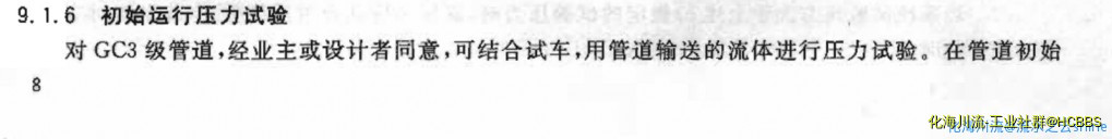

某厂导热油管道的压力试验,设计文件中要求水压试验,蒸汽吹扫。可是现场没有蒸汽,业主要求改为导热油进行压力试验,这也太贵了吧?

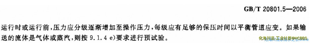

我想的是业主可能是参照以前GC3的试车,也许他们不知道依据。

用导热油做试验??导热油算丙类吧?能用丙类液体做试验??想想都觉的害怕~万一漏出来怎么办?

冷油试压可行的,介于吹扫可以看下项目技术文件。
如果前期没有吹扫需先进行吹扫作业,后续试压后吹扫也行,压缩空气也可以,后续煮油可以将水汽蒸发
