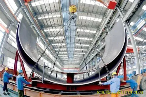

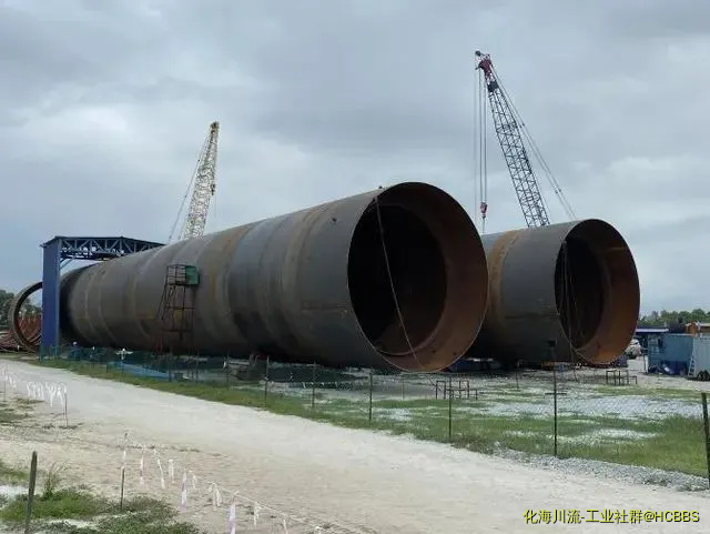

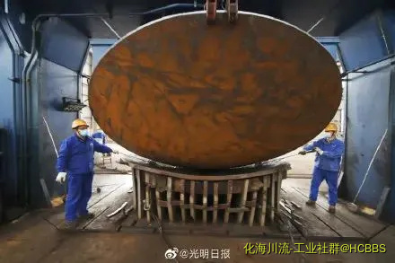

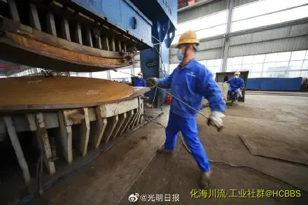

在位于武汉新洲区阳逻经济开发区的武汉一冶钢结构有限责任公司压力容器分公司生产车间里,机器轰鸣、焊花飞舞,工人们正在抓紧时间为马来西亚巴生港生产LPG“子弹罐”。记者看到,在几名工人联合作业下,一块直径约8米的厚钢板被机器缓缓压出了弧度,这是子弹罐的封头部分,也是技术含量较高的一道工序。子弹罐总长约78米,主要用来存储LPG(液化石油气)。

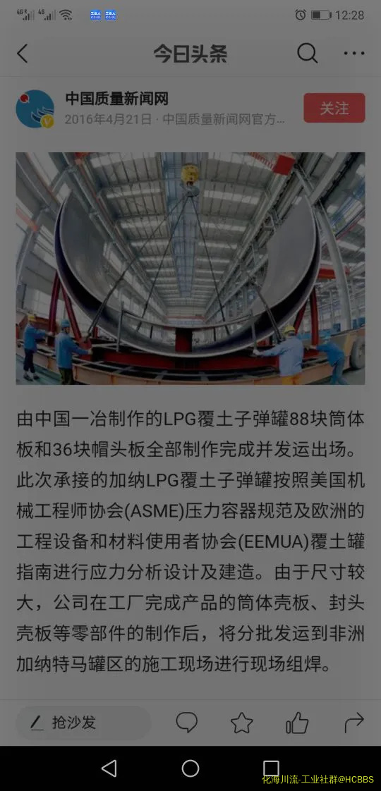

由中国一冶制作的LPG覆土子弹罐88块筒体板和36块帽头板全部制作完成并发运出场。此次承接的加纳LPG覆土子弹罐按照美国机械工程师协会(ASME)压力容器规范及欧洲的工程设备和材料使用者协会(EEMUA)覆土罐指南进行应力分析设计及建造。由于尺寸较大,公司在工厂完成产品的筒体壳板、封头壳板等零部件的制作后,将分批发运到非洲加纳特马罐区的施工现场进行现场组焊。
图为4月19日,工人正在打包发运覆土子弹罐壳板。
