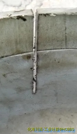

如图的外边面靠近环焊缝的位置有裂纹,裂纹和焊口平行,切开后内部没问题,这是什么原因造成的?

看你的图片。有几个问题:
  • 这个管道和管帽的根部未焊透?
  • 缺陷是出现在管帽一侧,由焊缝边缘向管帽垂直延伸?
  • 内部那个垂直焊缝的白条是什么?

1、应该是没有氩弧打底,直接开坡口就烧焊了。2、缺陷是管帽的圆环部分,有大量和焊缝平行的环形表面裂纹
3、那个白条是为了确认内部是否有问题,用角磨机割了一个口。
网上有几遍关于这个位置的裂纹分析,但都是垂直于焊口的穿透裂纹,我这个是和焊口平行的表面裂纹,目测大概30c左右。

感觉这个和管帽的加工材质有关系 胚料有杂质??  详情 回复 发表于 2020-6-1 11:27

复验一下管帽材质,顺便可以检查一下焊接工艺评定和实际施焊情况……有可能是管帽的材质不对,或者不达标

单面焊,还可能存在焊接温度过高之类的问题吧,基本就是焊接和材料的问题

从外形上来看不像是裂纹,到像是热压过程中形成的褶皱啊,应该先做一下表面渗透就好了,这切开了就废了。

这个肉眼明显看到是往里开裂。就算是折皱,你见过厂家有折皱的产品往用户送的吗?送来你敢用吗?出现问题了你不处理掉还将就着用吗?

感觉这个和管帽的加工材质有关系
胚料有杂质??

这明显管帽加工不好
