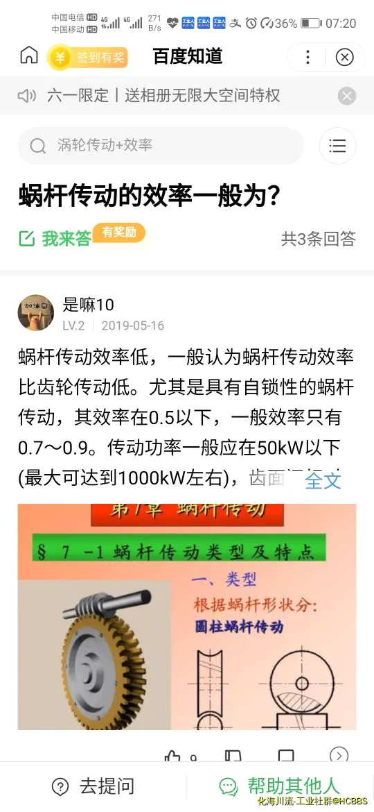

请问阀门涡轮   速比61:1     输出3000N.M     输入164N.M    涡轮的机械效率是不是30%

对的,3000/61/164=29.988%
