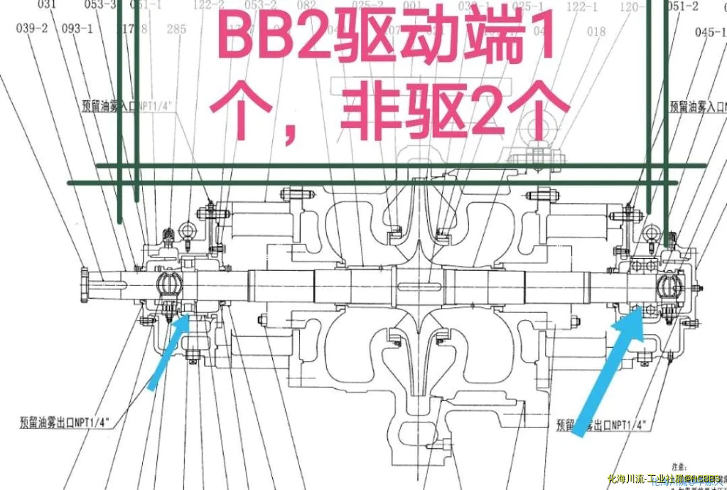

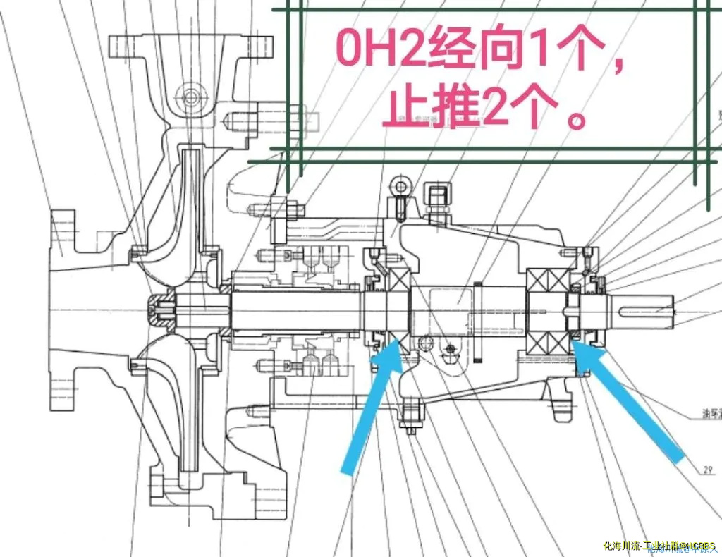

一般来说,单悬臂泵会有几个轴承,分别是怎么布置的?双支撑泵呢?

悬臂泵一般3个,一个径向轴承,两个角接触球轴承

悬臂泵一般3个轴承,一个深沟球轴承单独安装在靠近密封侧,相当于轴的中心位置,承受径向力;两个角接触球轴承背靠背安装在靠近联轴器一侧,平衡轴向力。双支撑泵应该是双吸式叶轮抵消轴向力,两侧各一套径向轴承就可以了吧

悬臂泵和双支撑泵 一般3个,一个径向轴承,两个角接触球轴承;
悬臂泵轴承在一侧;双支撑泵驱动端为径向轴承,非驱为两个角接触轴承。
发表于 2020-6-5 10:47:55

一般悬臂泵2个角接触轴承和1个径向轴承
发表于 2020-6-5 14:15:25
慢游VIP会员 VIP会员 | 显示全部楼层       最后访问IP新疆维吾尔自治区
不是角试轴承是推力轴承

一般来讲,单悬臂泵3个,在泵的一侧。双支撑4个或者3个分别两端布置。
发表于 2020-6-6 12:09:52
大连科环磁力泵常胜岩VIP会员 VIP会员 | 显示全部楼层       最后访问IP山西省
双支撑不管是不是双吸泵都得有止推轴承,否则机械密封用不住。

岳鹏_nWoKq楼主 VIP会员 VIP会员 | 显示全部楼层       最后访问IP海南省
这个图真好啊,受教了!

非驱动段三盘,不是两盘:NU一盘、AC两盘
