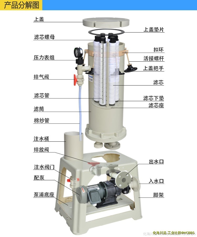

【药液过滤机】保养方法
1、7-10天进行一次清洗保养。保养前确保所接电源关闭,维护人员应
   穿着防护衣、防护面罩及安全鞋袜。
2、关闭入口阀门,打开出口阀门,将残留于泵体的液体排放干净,注
   意以容器承接,排完后关闭出入口阀门。
3、取出滤芯滤袋等滤材,浸入10%盐酸或30%稀硫酸中,浸泡3-4小
   时后,再泡入清水冲洗至没有泡沫,取出干燥。
4、用清洁剂擦洗过滤机及泵浦外部,顽固污垢可用天那水擦洗
5、必须保证较低循环量:4倍槽液量hr。循环量不够可能造成槽底沉
积和工件表面沉积
6、必须保证电镀过滤机槽底无喷射死角:槽体内衬玻璃钢脱落可能造成电镀液反复沉积溶解。
   槽壁腐蚀。漏电威胁人身安全电镀过滤机的维护大全
7、电镀过滤机在使用前,先检查压力表膜片内是否
  注满清水,请加满水再锁紧压力表。
8、启动电源前应先检査进出管线是否选择正确。如岀入凡而是否启开,管路流通路线是否正确,药液槽内的液体是否正常,管路有没有损坏现象。电镀过滤机厂家 产品分解图副本.jpg
