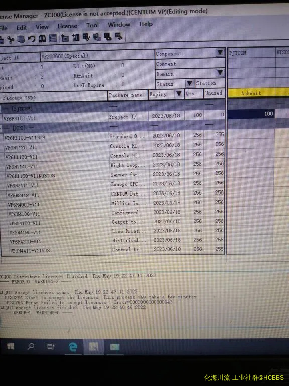

我计算机名称与站号名称一致的,host也是,但是一直有这个0643的错误,求助有遇到过这个错误的大神们解决一下!完全找不到解决的方法,系统是win10企业版,重装三次系统了!

系统的硬盘必须是GPT分区格式。
