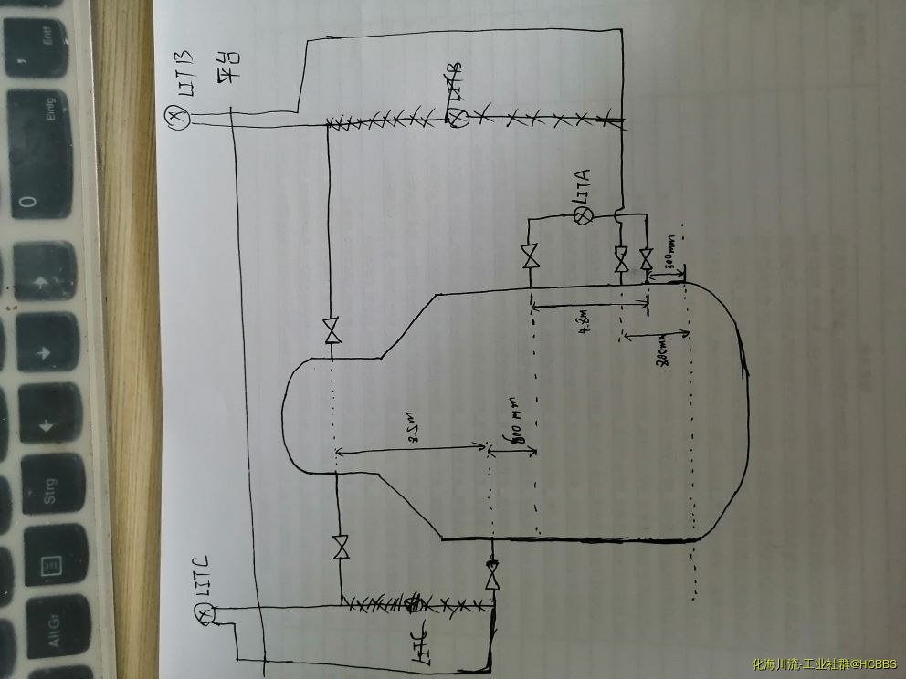

LNG再冷凝器高15米,有三套差压液位计,采用导压管连接!导压管没有保冷措施!现在三个液位计均显示不正确!
1.第一个液位计测量0-4.8米,液位计安装在高低压侧中间,
2,第二个测量5.7-14.2米,液位计安装位置高于低压侧,Dcs做的5.7-14.2米量程
3,第三个测量0.8-14.2米,液位计安装位置高于低压侧,DCS做的0.8-14.2米量程
三台液位计共同测量,高低压侧导压管均没有做保冷措施!均没有做迁移!导压管内也没有隔离液!
现在存在问题是容器内LNG液位高于10米以上。但是根据差压变送器的压力显示算出的液位为,第一个4.4米,并没有满量程,第二个12.1米,
第三个显示12.6米!
根据趋势来看,第二个和第三个之间的差别,算是比较恒定。维持在0.5米至0.6米之间。
现在想解决问题如下
1、为啥第一个在液位明显高于4.8米的情况下,测量计算值只有4.4米;
2、如何解决第二个第三个之间的误差问题;
由于DCS上面组态有些许问题,所以只能计算。密度按照0.42g/立方厘米算,G=9.8
能帮忙分析分析原因吗!急求!

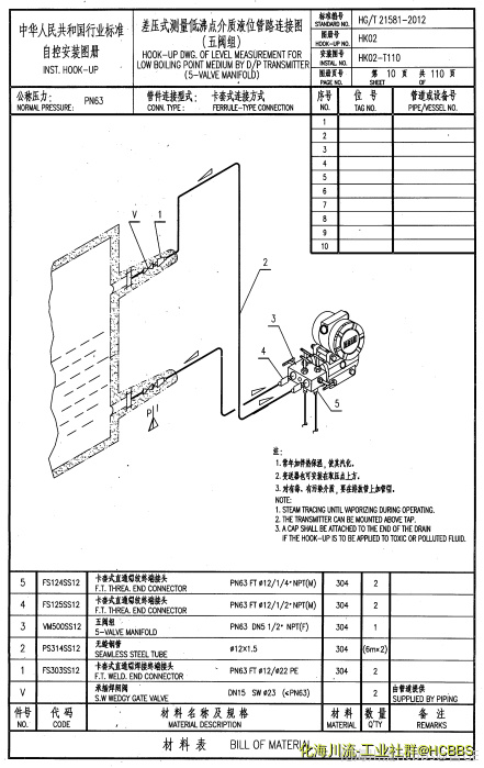

导压管做强制伴热,使导压管内LNG液柱气化,特别是靠近取压口部分。可以用蒸汽吹扫导压管先看一下效果,第一个应该满量程;还有确认导压管和接头没有泄漏的地方。 image.png

1、原因、方法、图纸都发给你了,就不能试一试,满足一下好奇心。
2、怀疑变送器误差,阀组隔离、平衡看零点,实在不行离线检定。
3、第一个液位P=4.8*9.8*0.42*10^3=19.76kPa,,量程应该能满足
4、建议第一液位测量差压变送器安装与正压测齐平,负压侧强制气化。
发表于 2020-5-25 16:27:53
liaifeng + 8 深入讨论
8楼正解,安装位置非常混乱,想迁移也难做(谁知道导压管里面有没有液态LNG),统一按8楼第四点建议安装变送器和对负压管强制气化
发表于 2020-5-25 17:23:49
liaifeng + 5 积极参与

低压端的管道应该向塔顶延伸再回来。
发表于 2020-5-25 22:12:45
广林飞楼主 VIP会员 VIP会员 | 显示全部楼层       最后访问IP安徽省
来一张示意图,大家参考一下!
发表于 2020-5-31 10:06:37
liaifeng + 5 积极参与
这个问题 不用纠结,第一个没有显示4.8米。那是因为你的量程不对。影响你量程的只有密度、g、高度。只有这么三个因素,随便分析一下就出来了。高度4.8米应该没有问题;g值可以精确到9.8 问题不大;剩下的就是密度了!你的LNG密度应该有问题。呢说一下你的密度是按照多少算的,查一下你的这个数值是否正确就OK了!
