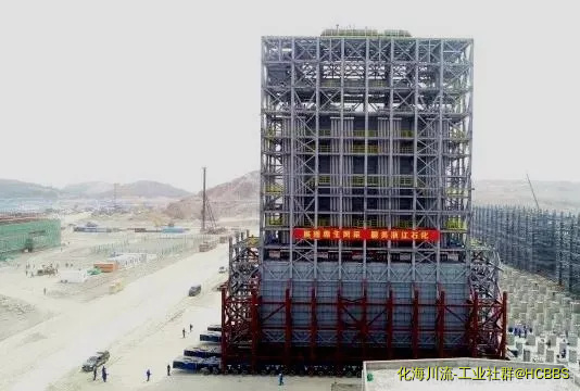

中石化这二个乙烯项目裂解炉模块化仅仅是在安装方法上进行模块化尝试,与设计无关。
惠生工程做裂解炉模块化,是从海工模块化设计开始,在海工工厂内制造裂解炉,再整体海运到现场。
二者有质的区别。

古雷炼化虽然在海边,但是从码头到现场几公里是有坡度起伏的
也不太适合像舟山石化那样一步到位的

发表于 2020-5-26 11:28:21
