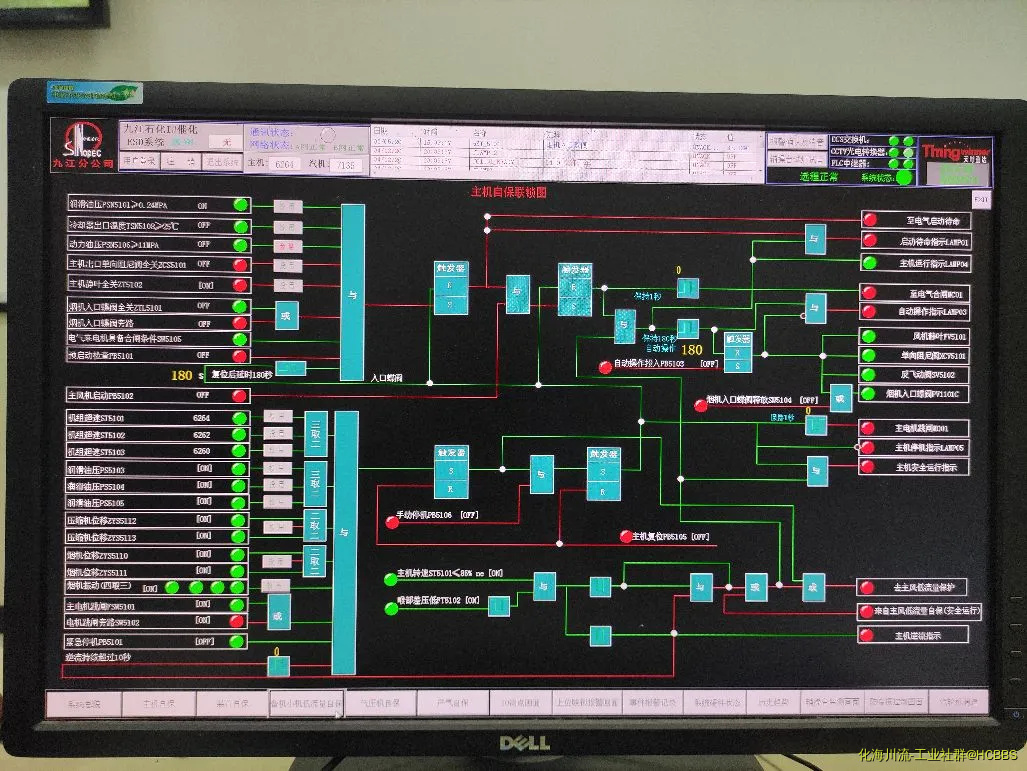

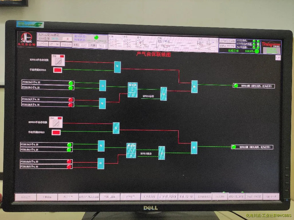

对不起,确实没有表述的很清楚。我想了解的内容大体为:1.自保图表怎么解读?比如“触发器,R,S什么意思”“红色连线和绿色连线什么意思?”2.自保触发后处理好后,如何复位?点哪个按钮?3.开工时静态调试和动态调试具体步骤是什么?如果有相关资料的话应该如何搜索?没办法,确实没玩过这个东西,还请指教。谢谢

heanxin2007VIP会员 VIP会员 | 显示全部楼层       最后访问IP山东省
nayelong 发表于 2020-5-23 16:33
对不起,确实没有表述的很清楚。我想了解的内容大体为:1.自保图表怎么解读?比如“触发器,R,S什么意思”“ ...
DCS系统中绘制的自保逻辑与后台从1001RS逻辑图描述可能不一致。根据设计院出具的自保逻辑图,涉及较多1001,这些通常作到DCS后台。DCS画面中部分逻辑和结果涉及取反,便于理解。
触发器类似于条件达成后输出0或者1.R表示复位,S表示优先。红色和绿色连线这就与当初DCS逻辑图绘制有关,有的是绿色表示不触发,红色线表示已经触发,即已经达到联锁条件,便于第一时间内操判别哪一条件触发自保。复位通常设置复位按钮,复位条件需自保条件解除或自保条件切除,自保动作结果与当前阀门状态一致情况下解除自保。
最后,装置生产情况下最好不自保动作,但可以研究研究。建议有时间装置开工前工艺自保调试时你介入一下,就明白了。

nayelong楼主 VIP会员 VIP会员 | 显示全部楼层       最后访问IP江西省
liaifeng 发表于 2020-05-23 20:02
晕死了,你们没师傅带啊!<br />你找杨师傅去......<br /><br />而且你们操作法里应该有详细的描述吧。
老哥,你说的也对,我这不还是想听一听专业人士的解释嘛!操作规程上边的都是生产技术这口子编制的,没啥看头。我就是单纯的想看懂逻辑图!很好奇才发的帖子。
