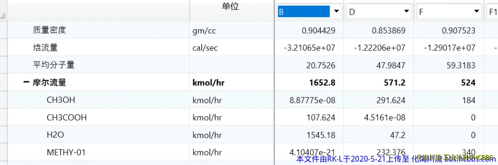

[ASPEN] 反应精馏产物流向太极端,该怎么调?
925 |3
RK-LVIP会员 VIP会员 | 显示全部楼层 |阅读模式       最后访问IP广西壮族自治区
可是有文献中就有甲醇和乙酸一块从塔底出的,如图: image.webp
请问大佬该怎么调参数啊?(单程转化率低,塔顶出料加循环的话是,先打通循环还是先进行优化啊?)
谢谢!附上菜鸡做的bkp

没看懂你的意思,你的图和表不是能对应起来的吗?图上甲醇都从塔顶出了,表上不也是从D出了吗?你说的“结果产物甲醇几乎不从塔底出”啥意思呢,不是本来就不应该从塔底出吗?

1、你的例子中甲醇与methy-01是否形成了共沸,比甲酸甲酯沸点还低;2、甲醇和乙酸是否从塔底出,不仅取决于体系,还取决于操作,即你设置的操作是否满足剩余曲线的要求。

已解决,修改塔的操作规范(我是采用了回流比和馏出物进料比,虽然不知道原理)
