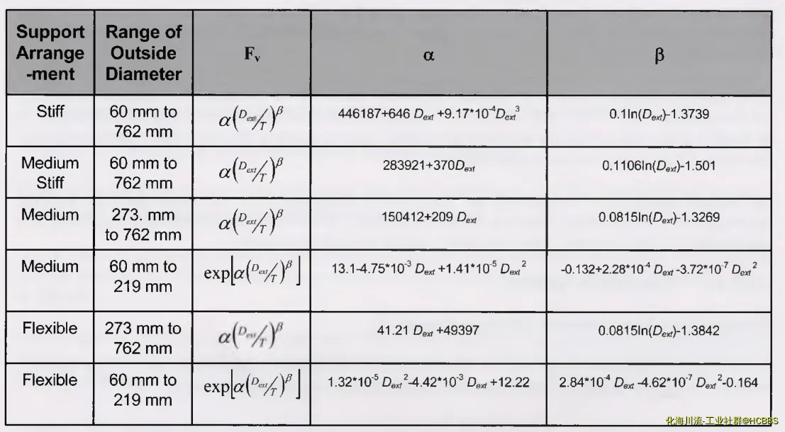

简介--在FIV计算中,需要计算LOF(likelihood of failed),首先需要计算Fv,这个Fv=α(Dext/T)β与管道固有频率有关,但不知从哪里查?见图。需要查到图中两个字母(α与β)-登录查看全文

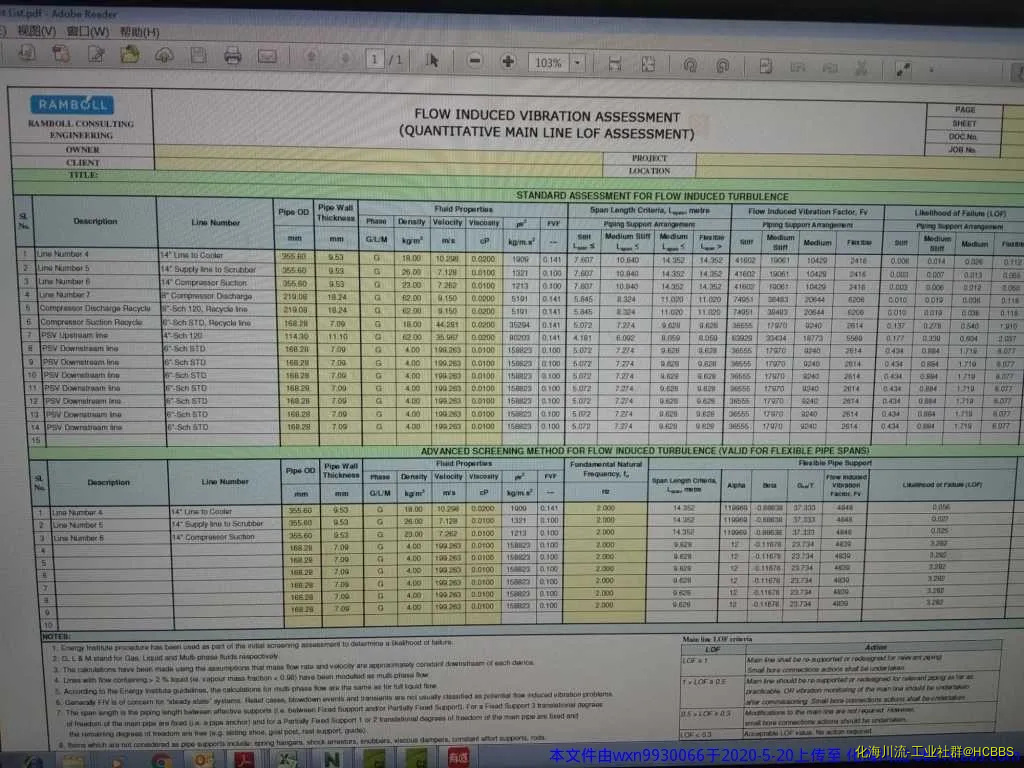

简介--FIV一般基于EI规则中的设计,此书中对每个参数有详细的解释。见下表。我最近也一直在研究学习FIV和AIV,可以多交流。 方便的话可以加我的QQ:404894401   微信:13523030351 .guestviewthumb {margin:10 ...-登录查看全文

简介--请问一下有哪些书详细介绍了FIV的计算么? 我想咨询一下6寸管道在液量流速多大时会产生流激振动?-登录查看全文

初步筛查可以按照ρv2,如果大于5000(shell规定10000),则需要做进一步的筛查。如果小于这个数值,则不用再做筛查。  详情 回复 发表于 2023-11-1 10:38

简介--wx_schnappi1291 发表于 2023-10-3 14:54 请问一下有哪些书详细介绍了FIV的计算么? 我想咨询一下6寸管道在液量流速多大时会产生流激振动? 初步筛查可以按照ρv2,如果大于5000(shell规定10000),则需要做进一步的 ...-登录查看全文
