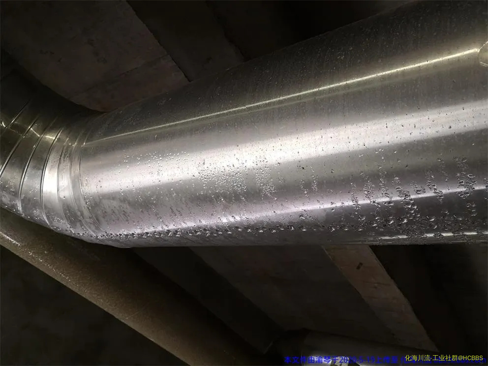

在现场看到有一些管道因为各种原因损坏了原有保冷层,经专业的保温保冷施工队伍修复后,投入使用。但看到如图这样的现象,不知道是否算达到保冷效果了
这样算合格了吗?以前似乎没有这么多凝露现象
顺便问一下,保冷施工按照什么规范验收的?

有一定效果,但这种效果有点差。

就是觉得有些不靠谱,下问一下该怎么判断合格?有什么规范?  详情 回复 发表于 2020-5-19 22:21

1、不合格,跑冷严重。
2、采用的标准如下:
《建筑绝热用硬质聚氨酯泡沫塑料》   GB/T 21558-2008
《泡沫玻璃绝热制品》     ASTM/C552
《工业设备及管道绝热工程设计规范》GB50264-2013
《工业设备及管道绝热工程施工规范》GB50126-2008
《工业设备及管道绝热工程验收规范》GB20185-2010
《石油化工设备和管道绝热工程设计规范》SH/T3010-2013
《石油化工隔热工程施工工艺标准》SH/T3522-2003

深冷管道吗?保温层多厚?聚氨酯还是泡沫玻璃?用玛蹄脂密封了吗?施工时管道凝露清洁了吗?环境湿度满足要求吗?
发表于 2020-5-20 11:48:10
图中管道介质温度约—5~8℃,保冷材料聚氨酯,大约50mm厚,施工时有可能未清除完全凝露,其他的就不是很清楚了  详情 回复 发表于 2020-5-20 13:03

这个聚氨酯一旦有水浸入保温效果就差很多。

需要更换保温材料,这样的保温效果是不过关的

以前也是一样的材料啊。我更怀疑是施工的问题,或者覆盖面的问题。比如有阀门的地方、管道与容器连接的地方等  详情 回复 发表于 2020-5-20 23:52

保冷层外面有没有做防潮层?
发表于 2020-5-21 10:43:38
这个没有。外侧只有铝板保护,不知道算不算  详情 回复 发表于 2020-5-21 22:00

气凝胶,有问题私聊

如果介质温度最低只有-5℃的话,采用聚氨酯保冷材料,单边保冷50mm厚,按道理应该是能达到保冷效果的,至于出现你图片中的结露情况,原因可能有三点1)施工质量问题,可能保冷材料之间的粘结缝没有处理好;(2)保冷材料最外层的马蹄酯防潮层没有处理好,导致运行后聚氨酯吸水后保冷性能下降厉害;(3)如果仅仅是一天的某个时段结露厉害,那很有可能是那个时段周围环境的湿度太大,导致保冷材料的外表面温度低于露点温度所以结露,此情形不属于质量问题.希望此回答对您有帮助.
发表于 2020-7-9 15:51:05
谢谢你耐心讲解! 我们这里做聚氨酯保冷的没有你说的马蹄酯防潮层,看他们施工的就是将外壳装上,然后从开孔处灌入调制的材料,等其凝固即成  详情 回复 发表于 2020-7-9 22:54
