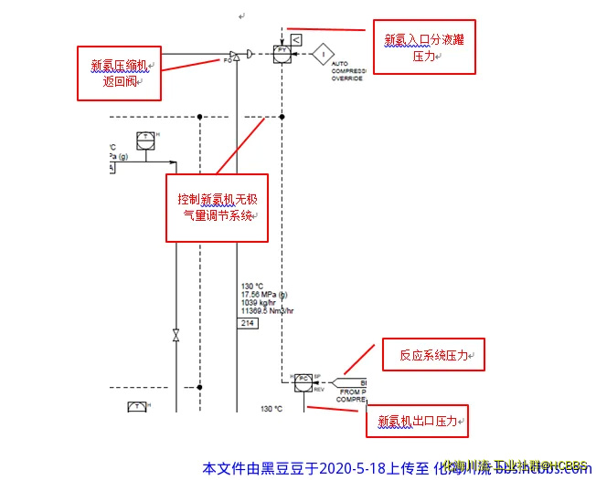

如图所示,PID图中反应系统压力控制方式。反应系统压力和新氢机出口压力选择一个信号和新氢机入口分液罐压力控制低选控制新氢机返回阀;同时反应系统压力和新氢机出口压力选择的信号还要控制新氢机无极气量调节。
请问这个控制系统是如何组态的?或者具体描述如何控制的?

压缩机入口缓冲罐压力低,出口压力也低,反应压力也低,正常运行时,压缩机加载稳定,首先通过出口返回入口调节反应压力,当出口返回入口的阀门全开仍无法调节压力时,这是需要调节无级变速。提高加载。我认为组态是优先选择进出口返回线调节,再选择变速器调节。
