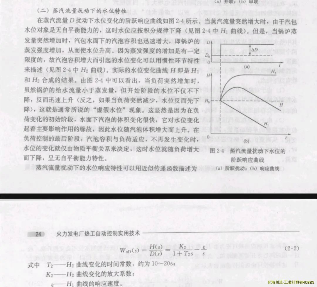

影响汽包液位的蒸汽流量  和汽包水下面汽泡的容积关系  有这方面的计算公式嘛?
