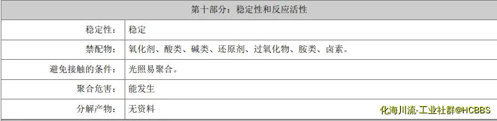

禁配物里有“还原剂”,但是我们上网查了很多都不知道为什么甲基丙烯酸甲酯不能和还原剂混储,真心希望了解原理的先辈解答,感激不尽!

就像与碱发生水解反应一样,主要从反应机理和危险特性两方面来考虑,与氧化剂、还原剂混储可能会发生氧化还原反应,仅供参考

还原剂 比如Na。。。
氧化还原是同时的,几乎所有的易燃液体都不能与氧化剂(还原剂)混存
