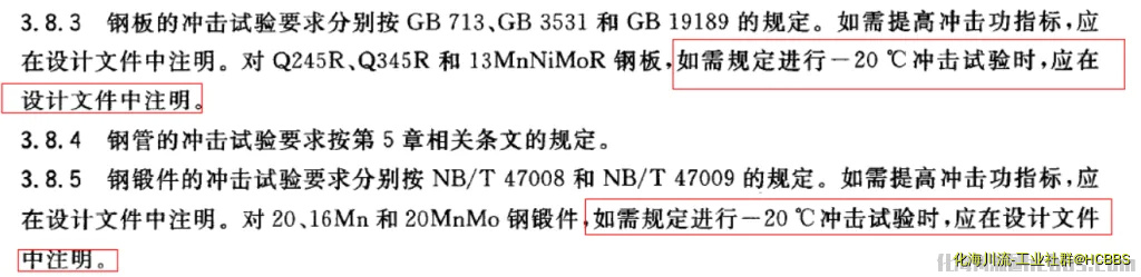

GB 150.2.3.8.3和GB 150.2.3.8.5条文的意思是否是常规的冲击功试验就不需要在技术文件中注明?是不是其他常规情况的就不需要注明?

如果冲击试验温度和合格指标与相应的材料标准一样,不需另外注明。
