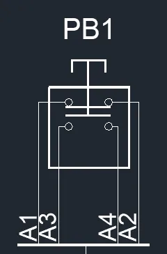

基本情况:
    化工行业,SIS已签合同,几个SIL回路定级为2,SIS供货商已出图纸,系统CPU、AI\DI\DO卡件、系统软件这几块订货前均已反复核验(冗余模式/认证证书)。
求助问题:
    订货时未特别关注辅助操作台上的按钮(急停与复位)、报警灯、DO输出配套的继电器设计是否合理,我担心会留下设计瑕疵。
    1. 按钮(急停与复位)、报警灯等是归列到辅助操作台成套,图纸按钮主要内容表述如下:
图纸和配置清单中均无具体型号,图纸描述急停:一开一闭红色紧停按钮头(带保护盖);复位:一开一闭绿色瞬动按钮头(带保护盖);蜂鸣器:闪光蜂鸣器;报警指示:指示灯(红色,AC/DC24V)。
我听闻有“安全开关”一说,不知是否确有此事,作为SIS系统重要的DI输入信号,参与重要的逻辑判断,如上的设计是否合理?或者有更优解
2. 继电器在配置方案中表述是普通继电器,确定不是安全继电器,作为SIS系统重要的DO逻辑参与部件,如此设计是否合理?
注:日常关注的规范主要是IEC 61511、IEC 61508、GB/T 50770。系统的其他测量仪表和最终单元均符合要求,不做讨论。

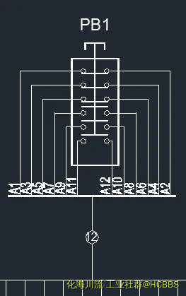

近期调整:
  1. 如下图所示,按钮由原来的一组触点更换为三组触点(常开+常闭),按三取二的逻辑,还需要新增对应的卡件以满足输入需求。
  2. “复位按钮(带盖)”我仔细看了一下,图画的是不带盖,文字描述是带盖,这可能是设计人员x i惯性偷懒。
  3. 其他如报警灯、蜂鸣器、DO输出配套的继电器未作调整。
