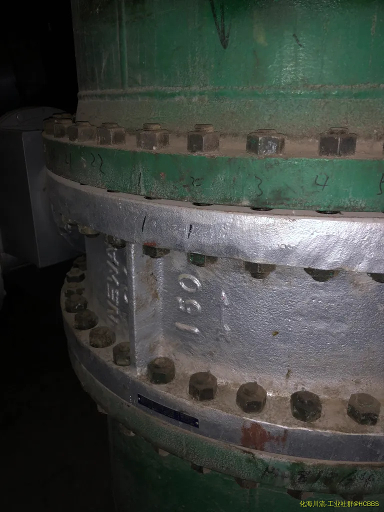

image.webp 如图为循环水回水线,图中箭头所示方向为向上,是否安装反了?

箭头,就是介质的流向。

我也搜索了不少主题,本来有点懵圈,后来看了下面链接中8喽的回复,明白了!
供参考:https://bbs.hcbbs.com/thread-1349187-1-1.html

昨天和专家交流了,答案同上。谢谢你的热心指点。  详情 回复 发表于 2020-5-9 17:46

蝶阀分为单面密封和双面密封,所以出口根据采购的实际情况安装方向

还是没看懂,压力方向?阀门关闭后压力方向也是向下吧?
