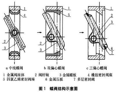

华哥VIP会员 VIP会员 | 显示全部楼层       最后访问IP福建省
  阀体上的箭头方向指的是介质的压力方向:通常阀体上铸出的箭头方向,指的是介质的流向,使用者看到箭头后,顺理成章按流向与箭头方向一致安装,这样安装已成为x i惯,安装者很容易接受这种指示,按国家标准规定的也没什么错误。但是用在偏心结构的蝶阀来讲,这样安装有时会出现一些问题,下面说个例子:偏心蝶阀按流向与介质流向一致安装,管内介质是液体,阀门关闭后,若原来介质进口方向的压力,减少或为零时,出口的介质出现反流倒流。如果是高层供给时,介质处于高位而产生压力,其压力大于进口压力时,此阀门就要承受反向压力的作用,因普通硬密封蝶阀为单向使用阀门,这样使用就不利于蝶阀的密封性,而且会出现泄漏。
    从上述的例子得出结论:蝶阀阀体的箭头方向指的是介质的压力方向,也就是阀门关闭后的压力方向。图中箭头方向就是压力方向。安装错误则会出现密封泄漏。

quanyu502楼主 VIP会员 VIP会员 | 显示全部楼层       最后访问IP上海市
华哥 发表于 2014-11-4 15:31
阀体上的箭头方向指的是介质的压力方向:通常阀体上铸出的箭头方向,指的是介质的流向,使用者看到箭头后 ...
你好,请问你这结构图的资料是什么地方的,能给分享一下不?
发表于 2014-11-4 16:31:06
汗,找不到了,我是从百度一篇文章里截图出来的。  发表于 2014-11-4 16:41
dudgVIP会员 VIP会员 | 显示全部楼层       最后访问IP辽宁省
8楼的说法是对的,像TYCO三偏心蝶阀,阀体上前头旁边,写着⊿P,明确表示是压力方向。
不过,你从阀板外形上也可以看的出来,偏心蝶阀因为蝶杆不在蝶板的正中位置,所以阀杆两侧的阀板大小是不同的,压力方向的原则是有利于阀门严密关闭,这一点从8楼的图中你可以看出来。
所以,你可以把阀门从管线上拆下来,看一下阀板就知道方向了。

manman2000VIP会员 VIP会员 | 显示全部楼层       最后访问IP广东省
先看看你的蝶阀是偏心还是中线蝶阀,中线蝶阀没有安装方向的限制,偏心蝶阀有方向的限制,双向密封的偏心蝶阀不在此行列
箭头指示一般是指介质流向,
双偏心蝶阀有关过得现象,阀门上还会有限位器防止过关闭

zccchunchenVIP会员 VIP会员 | 显示全部楼层       最后访问IP浙江省
普通蝶阀,如果不偏心,会有关过的情况。
偏心的一般都有方向,箭头表示流体流动方向,相应的阀门有安装要求。
有些厂家的资料中,虽然有流体流动方向,但也会表示阀门两个方向安装都可以,对于压力不高,泄漏等级要求不高的 也许是对的。
还有的双箭头,或者大小箭头的标识, 默认为大箭头表示流体流动方向。
