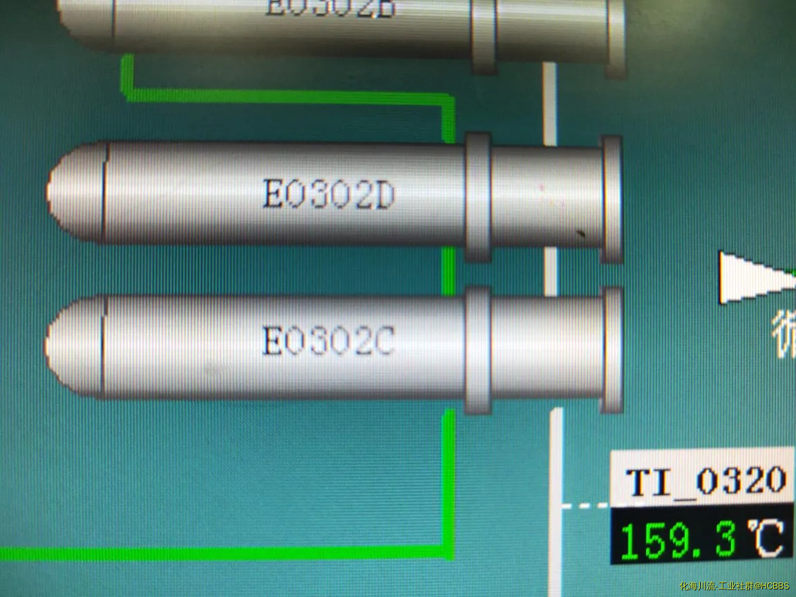

装置现场和dcs上画的是一样一样的,这种换热器啥结构,壳程是怎么走的,请教各位大神

2壳程!

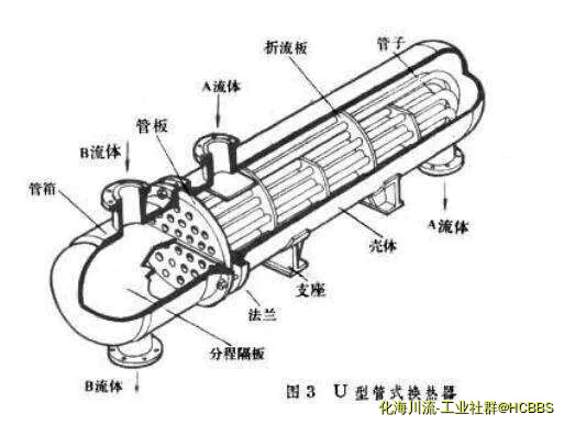

U形管换热器

光看流程示意图是无法判断内部结构的,换热器壳程同侧进出,是双壳程或四壳程换热器,一般都是非标换热器,具体还得看实际情况。

通常是 U形管换热器

重沸器类的

应该是2楼这种结构,但壳程进出同一头,应该中间有隔板的

U型管

U形管
