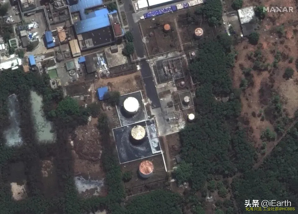

三、事故初步原因分析
     泄漏发生在一个容量为 2000 吨的化学储罐中,旁边另一个装有 3000 吨化学品的容器完好无损。据助理警务专员斯瓦鲁普·拉尼(Swaroop Rani)说,由于新冠疫情封锁措施,储罐中苯乙烯无人看管,发生化学反应,在储罐内部产生热量,导致气体泄漏。

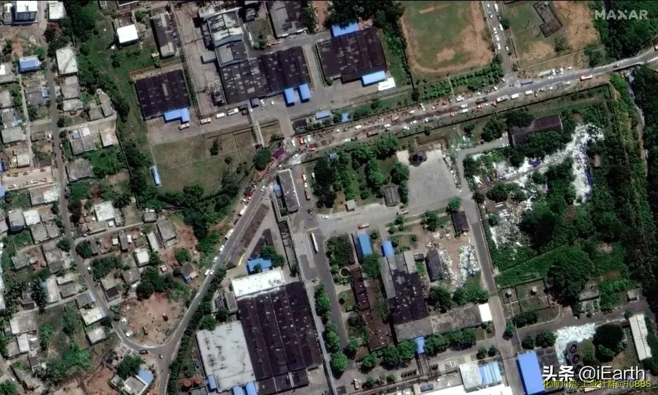

zqwqiwu123 发表于 2020-05-08 14:00
当属重大事故。。。
图一为救援现场
当属重大事故。。。
救援现场
