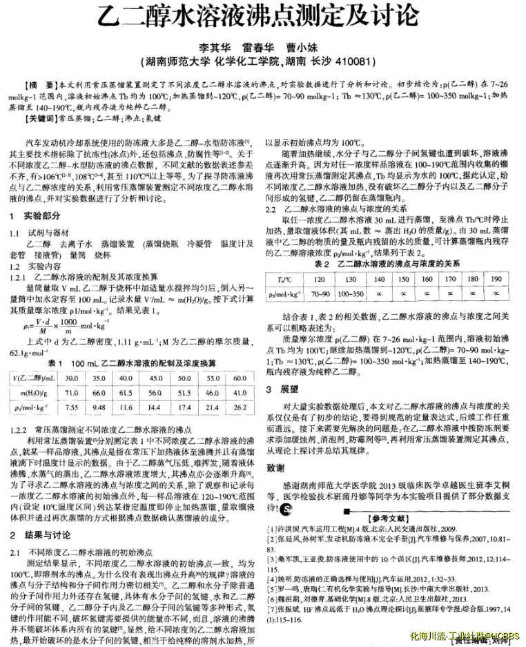

查到乙二醇沸点197℃,在150℃下蒸气压0.02Mpa(绝压),闪点111℃,火灾风险大。密闭氮封可以实现

sdlymlVIP会员 VIP会员 | 显示全部楼层       最后访问IP浙江省
关不上的窗_KEIQ 发表于 2020-5-7 12:49
导热油成本太高 乙二醇现在便宜 临时用
找到了,应该是不可以的。
http://www.doc88.com/p-7919531315343.html
发表于 2020-5-7 13:48:04

sdlyml 发表于 2020-5-7 13:48
找到了,应该是不可以的。
谢谢
发表于 2020-5-7 20:49:03

由于乙二醇作为热源的温度为150℃,已超出其闪点111℃,因此在作为热源时是有比较大的风险的,但并不是说不能作为热源,需要经过系统设计,比如热源循环系统必须是密闭系统,且需要有氮封措施等。其实这个系统就像是导热油加热系统一个道理,导热油作为热源其使用温度也会超出其闪点,其风险跟乙二醇作为热源基本相似;因此个人观点是:如果因为特殊原因,需要用乙二醇作为热源的,必须经过可靠设计,可参照导热油系统相关规范要求采取同等安全措施,并采取HAZOP分析等手段来分析其潜在风险,并采取对应安全措施即可。
