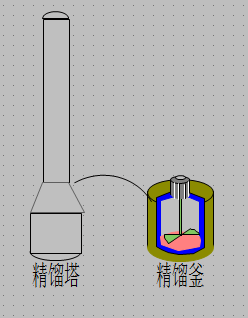

生产现状:精馏釜真空-78~-83KPa,一楼磁力泵出口压力0.3~0.4MPa,泵料至精馏釜内,精馏釜在三楼约10M高的位置,釜内盘管加热,精馏釜温度70左右,物料在此真空状态下沸点约55℃,进料调节阀、金属转子流量计在三楼与精馏釜同高度,进料流量设计450~600L/H,进料管径DN40,现在的问题是流量显示波动特别大。
当前分析原因:真空下,进料的物料沸点(55左右)小于釜内物料温度(70-80左右),进料物料瞬间汽化,进料口处真空度差,传递到进料管,进料口处压差变小,进料流量减小,进料口处真空度上升,进料流量增大,这样就在进料口形成了脉动压力变化,延伸至进料管形成脉动流。这样分析是否正确呢?(基本排除了进料泵,流量计的故障,管线也没有漏气的地方。)
方案:进料至精馏塔釜(温度约60℃),这样精馏釜就相当于一个降膜蒸发器,是否能解决这个问题呢?(精馏塔至精馏釜的物料转移是用泵转移的)请查看图片

补充:精馏釜的温度高是因为重组份的累积,塔釜不连续。

调节阀在流量计前么?

yyang029VIP会员 VIP会员 | 显示全部楼层       最后访问IP山西省
应该是流量计处两相混流,流量计不能正常工作。精馏釜内已经有气相流
建议改善流量计处工作状态。要保持温度就需要相应压力,要么降低进料温度不要超过进料压力下的沸点

wx_海上吹风51169楼主 VIP会员 VIP会员 | 显示全部楼层       最后访问IP山东省
乌音格 发表于 2020-05-07 13:24
调节阀在流量计前么?
对,物料先经过调节阀,再经过流量计

sun1300926VIP会员 VIP会员 | 显示全部楼层       最后访问IP辽宁省
调节阀安装的不对吧,在流量计的后面。压力波动后没满管。

406351927VIP会员 VIP会员 | 显示全部楼层       最后访问IP宁夏回族自治区
这是因为流量计安装的位置不对。如你所说,流量计在靠近精馏釜进料口处,物料会产生相变,造成波动。可以将流量计装在一楼泵出口且位于精馏釜进料控制阀前的一段相对平缓的管线上的位置。
也考虑过这方面,压差大,调节阀处物料喷射形成不满管高流速流动。不过调节阀后到流量计约1.5m,应该能缓冲到满管低流量。

乌音格VIP会员 VIP会员 | 显示全部楼层       最后访问IP天津市
wx_海上吹风51169 发表于 2020-5-7 23:42
对,物料先经过调节阀,再经过流量计
流量计放在调节阀前,流量计后有足够的背压,不会气化,测试会准确一些。
yyang029 发表于 2020-05-07 14:53
应该是流量计处两相混流,流量计不能正常工作。精馏釜内已经有气相流<br />建议改善流量计处工作状态。要保持温度就需要相应压力,要么降低进料温度不要超过进料压力下的沸点
进料温度约30℃,不应该会产生气相啊。
关小流量计出口阀门,流量显示趋于稳定,但还是有波动。这是不是证明压差大,压力波动大,气液两相混流导致的?
