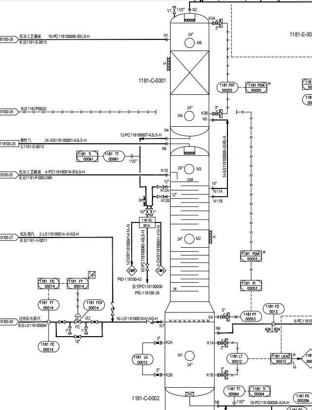

image.webp 变换酸水气提使用双塔,上塔与下塔之间的管道为什么这样设计?上塔为二氧化碳汽提塔,下塔为氨汽提塔,是为结晶设计的嘛?望各位大佬帮忙给讲解下,谢谢。

具体情况具体分析,请加上一些参数,比如该塔进料量、上塔闪蒸气量、下塔汽提蒸汽量和下塔酸性气量,以及CO2和酸性气的气体主要成分。根据图示,初步判断为冷凝液进入上塔上后经过减压闪蒸和从下段上来的汽提气进行汽提,将大部分CO2闪蒸汽提出来;冷凝液从左侧液封管线进入下塔进行彻底汽提,汽提气部分外送,部分通过右侧升气管进入上塔进行汽提。

莫大!楼主 VIP会员 VIP会员 | 显示全部楼层       最后访问IP浙江省
进入1塔的凝液大约有180T/H,汽提蒸汽大约50T/H,1塔的塔塔顶产的气量大约有5.6T/H(水54%,二氧化碳40%,氨1%)操作温度127℃,0.27mpa,2塔的塔塔顶产的气量大约38T/H(水93%,二氧化碳0.7 %硫化氢0.07%)操作147℃,0.35mpa,

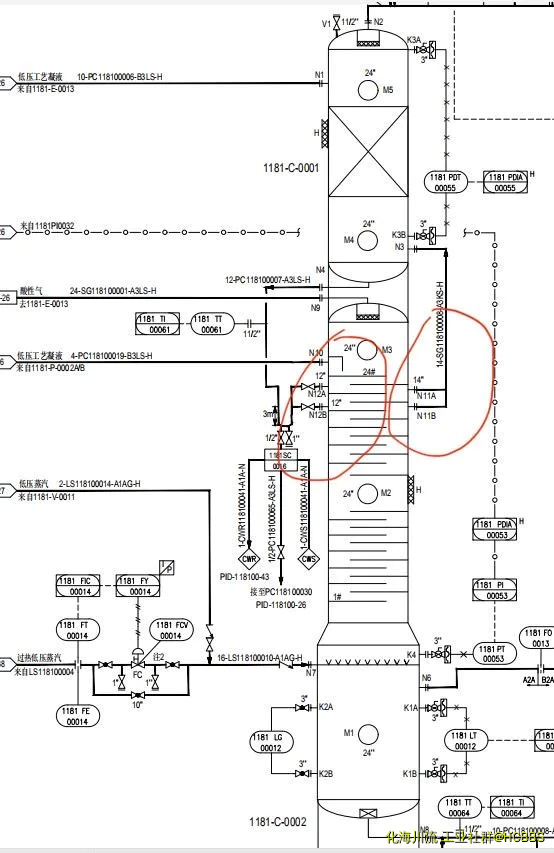

好的,谢谢。我加下数据:进入1塔的凝液大约有180T/H,汽提蒸汽大约50T/H,1塔的塔塔顶产的气量大约有5.6T/H(水54%,二氧化碳40%,氨1%)操作温度127℃,0.27mpa,2塔的塔塔顶产的气量大约38T/H(水93%,二氧化碳0.7 %硫化氢0.07%)操作147℃,0.35mpa,为什么1塔液相去2塔塔顶为1股分2股进塔,2塔气相去1塔也是2股合并1股

因为我不知道两根支管的管线直径是不是跟总管等径,如果是等径的,个人认为可以根据汽提效果选择上进或下进(比如汽提效果不好,可以考虑上进,增加汽提接触时间);如果两根支管都比主管直径小,说明要同时开,这应该是考虑汽提气在某层塔盘的富集情况考虑的。具体可以咨询设计单位或专利商。
