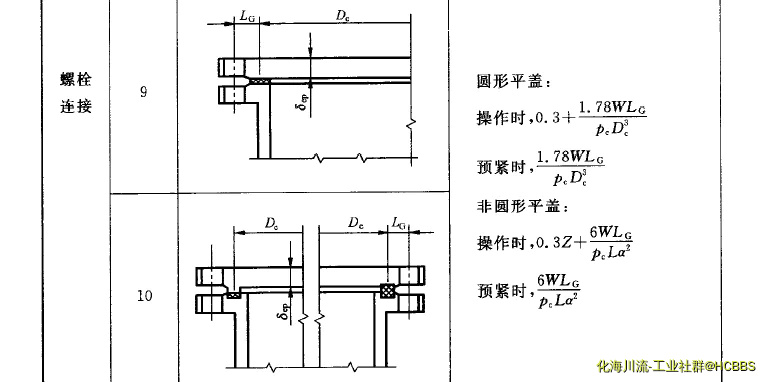

此平盖计算直径图示显示是密封面中经,但是与SW6计算出来的结果不一致,这个计算直径怎么来的,有没有相关公式?

不是中径  查前一个表

看法兰计算中DG是怎么计算的,
