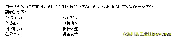

最近在做毕业设计,到了设备选型这一步,请问我应该去哪里查找相关化工设备的型号和技术参数那些呢?如图 image.png 我算出来的反应物料体积是10057.14L,那请问我该选15000还是选20000L的反应釜呢?况且我也不知道有没有容量为15000L的反应釜吖,到底该去哪里查找反应釜标准容积及参数,救救孩子吧!不胜感激!

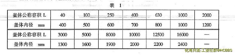

反应釜都是定制设备,几乎不存在所谓的标准容积与参数,要根据你的物料特性,搅拌器的型式,搅拌转速等来确定,15000可以有,14000,13000,12000,都可以有。
给你个表看一下,某标准上的,仅供参考,意义不大。

你这个,可以先选择,直径2300mm,筒体高度2800-3000mm,下封头的容积约1760L。筒体部分容积11600L。
