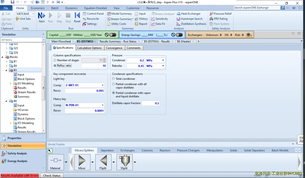

[ASPEN] 正戊烷,异戊烷的简捷精馏分离
3.2K |8
朱扬成VIP会员 VIP会员 | 显示全部楼层 |阅读模式       最后访问IP江苏省
FLASH RESULTS ARE WITHIN TOLERANCE, BUT MAY BE UNSATISFACTORY BECAUSE
   EXTRAPOLATED EOS VAPOR VOLUME ROOT WAS USED FOR PROPERTY CALCULATIONS
   (T= 17.0550 K, P= 2.0000D+05 Pa). RESULTS OF PV FLASHING DISTILLATE
   MIGHT BE UNRELIABLE
发表于 2020-4-26 21:46:05
xiamingteda + 3 发起议题

你的压力不合适吧?用个5-10bar试试,用全凝器

是塔顶冷凝器压力不够吗?

一般这些精馏模拟过程都是用的文献值,组成不一样,一些参数也没有,不太好设定,容易报错

轻重物质设反了

异戊烷沸点不是比正戊烷低吗,异戊烷是轻组分没错啊

看错了,V9可以运行,结果无误,你用什么状态方程了?  详情 回复 发表于 2020-4-28 14:46

URTL

谢谢了,现在没问题了,在做灵敏度分析,严格精馏的产品不达标
