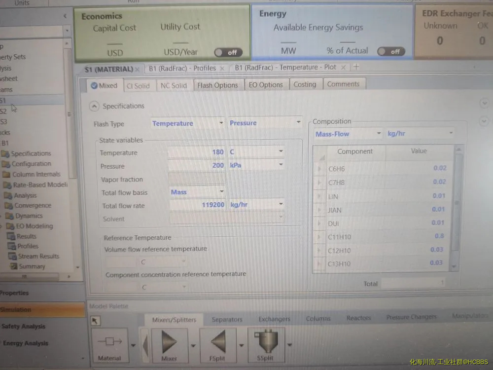

做了一个脱苯塔,用的radfrac,进料压力是200kpa,我查的资料是12kpa,然后塔顶压力也是200kpa,查得资料比这个低很多,因为他塔顶温度一直上不去,所以只能增大压强,进料压强试了很多,只要是比200小的,都模拟错误,说是进料压强小于塔板压强!那个是模拟出来塔内的温度变化,感觉很奇怪,有没有大神指点一下,是我哪里出问题了,

我改了一下塔顶压力,10kpa,塔顶温度太低了

我把塔压调整到正常值,塔顶温度一直上不去,是怎么回事呀

那就是采出量不够。 压力不变,温度与组成一一对应,你压力调成20kPa,塔顶采苯的话,塔顶温度本身可能就相当于苯的沸点温度(20kPa),不会太高的  详情 回复 发表于 2020-4-27 09:00
进料压力低于进料板压力,一般不至于出错,最多是警告,且对模拟结果无本质影响。我觉得你的进料温度过高,塔顶压力也有点高,0.04-0.1MPaa应该都可以,不必那么高

仔细的检查一遍输入条件,连简单的mass frac都设置错误,做不出来很正常,一般来说这种物质相当成熟,做不出来,就是两个原因一是没设置好,二是文献看漏(比如是不是塔顶不需要纯苯,那么陪一点C11自然温度就上去了  详情 回复 发表于 2020-4-27 17:10

仔细的检查一遍输入条件,连简单的mass frac都设置错误,做不出来很正常,一般来说这种物质相当成熟,做不出来,就是两个原因一是没设置好,二是文献看漏(比如是不是塔顶不需要纯苯,那么陪一点C11自然温度就上去了)

我刚接触这个软件,有好多地方不懂。塔顶不需要纯苯,是苯,甲苯,二甲苯的混合物,我有个地方设置的很不明白,那个塔底采出量,我直接设置的是700,他可以很好的分离出来,然后那个理论板我从20块减少到15块,基本上没有什么影响,有篇文献说的是11块板

首先你要知道你设计这个塔的目的是啥(比如说保塔顶还是保塔底),做相应的设计规定,找出最小回流比和最小理论塔板(可以用简洁法或其他方法,例如无限块理论版等),然后,选择合适的回流比(例如1.05~1.2倍的最小回流比),在设计规定和回流比的基础上找到合适的塔板数,在微调,这些都是化工原理上有的

谢谢指点,那我在用简洁塔模拟一遍

实际塔顶温度是多少度?

74度,
