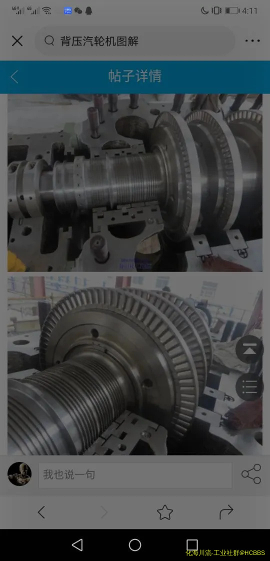

[资源分享] 【海川设备猜猜看】好像一个大天牛,来自四川老基地

背压机组是热电联合生产(热电联产)运行的机组,热电联产使能源得到合理利用,是节约能源的一项重要措施。在众多的汽轮发电机组中,背压机由于消除了凝汽器的冷源损失,在热力循环效率方面是最高的,从而降低了发电煤耗、节约能源,故而得以广泛应用。
发表于 2020-5-3 19:09:26
巡回组(海友)  |  头衔:  【海川元老参与者】
此次125MW级亚临界一次再热背压机成功投运,使我国大型纯背压机组技术获得了重大进步,进一步提高了经济性,获得发电、供热双赢的局面,为以后超大型背压机的设计打下基础。
发表于 2020-5-3 19:09:57
智者明 发表于 2020-04-25 19:12
是一台压缩机吧....
背压式汽轮机机组:
汽轮机的排汽为正压排汽,排汽直接送到热用户,其发电负荷的大小和供热大小有直接关系,所以运行方式不灵活。(主要热电厂)
其排汽压力(背压)高于大气压力。背压式汽轮机排汽压力高,通流部分的级数少,结构简单,同时不需要庞大的凝汽器和冷却水系统,机组轻小,造价低。当它的排汽用于供热时,热能可得到充分利用,但这时汽轮机的功率与供热所需蒸汽量直接相关,因此不可能同时满足热负荷和电(或动力)负荷变动的需要,这是背压式汽轮机用于供热时的局限性。
这种机组的主要特点是设计工况下的经济性好,节能效果明显。另外,它的结构简单,投资省,运行可靠。主要缺点是发电量取决于供热量,不能独立调节来同时满足热用户和电用户的需要。因此,背压式汽轮机多用于热负荷全年稳定的企业自备电厂或有稳定的基本热负荷的区域性热电厂。
发表于 2020-5-3 19:10:54
渝琴 发表于 2020-04-25 23:29
没有看出来是什么设备<br />包裹的是保温吗?感觉做的还不错
https://bbs.hcbbs.com/thread-1831073-1-1.html
