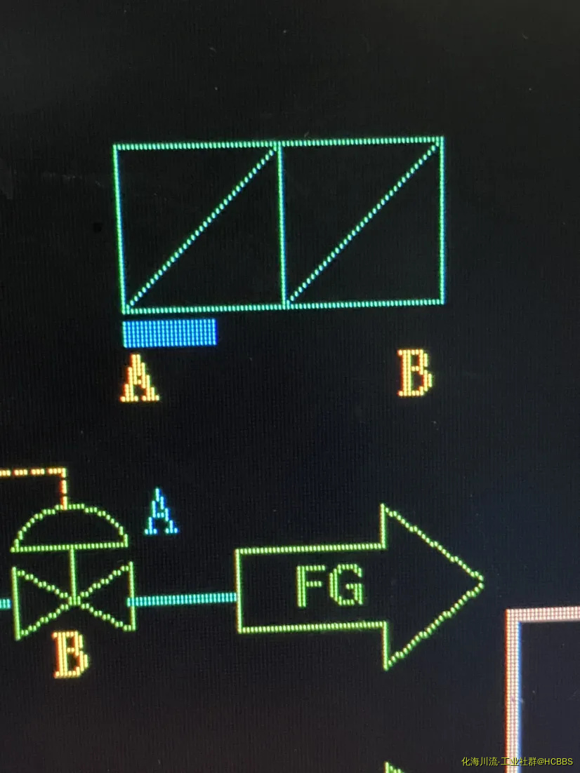

jasonlianVIP会员 VIP会员 | 只看该作者 回帖奖励 |倒序浏览 |阅读模式       最后访问IP上海市
简介--分程控制若阀门开度在80%时,B阀开了30%,那A阀算是全开还是全关?-登录查看全文

简介--分程控制若阀门开度在80%时,B阀开了30%,那A阀算是全开还是全关? 若是 两个同向控制阀,往往是为了实现扩大控制阀可调范围R。“阀门开度80%”是指两个等效阀开80%?还是控制器输出80%? 采用两个同向控制阀实现扩大 ...-登录查看全文

简介--看你这分程曲线,输出80的话,A阀还是全开状态,因为它50已经是全开位了。B阀开30.如果输出50,A阀全开,B阀全关状态-登录查看全文
