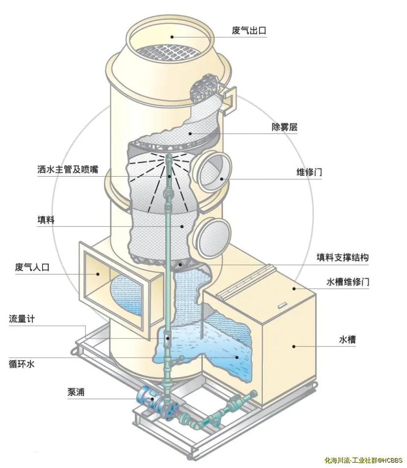

粘性粉尘,顾名思义就是高粘度易附着的一类工业粉尘。
从目前来看,如何在工业生产中高效净化处理含有粘性的粉尘废气,是各大工业制造厂头疼的问题。现在普遍所采用的水洗和吸附净化设备在处理粘性粉尘的过程中都有一定的局限,它们都只能解决一部分粘性粉尘吸附在设备上的问题,而对在其他生产过程中所产生的粉尘废气并没有起到很好的作用。
湿式除尘器俗称“水除尘器”,它是利用液体(一般是水)和含尘气体的密切接触,使得水滴和粉尘颗粒发生碰撞以此来捕集粉尘颗粒的装置。它能够有效地将液态和固态粒子从气流中除去,也能够脱除大部分的气态污染物。
湿式除尘器把水浴和喷淋这两种形式合二为一先利用高压离心风机的吸力,把含尘气体压到装有一定高度水的水槽中,水浴会把一部分粉尘吸附在水中。经过均布分流以后,气体在湿式除尘器内部从下往上流动,高压喷头则由上往下喷洒水雾,捕集剩余部分的粉尘颗粒。这样的原理使得湿式除尘器的过滤效率高达85%以上。
湿式除尘器的优点
v 适用于处理高温、易燃易爆炸和有害气体;
v 运行正常,净化效率高;
v 可用于雾尘集聚之粉尘、气体;
v 排气量衡定;
v 结构简单、占地面积小、投资低;
v 运行安全、操作及维修方便。
湿式除尘器的结构紧凑,占地面积和耗水量都小,但净化效率很高,使用寿命也很长,而且它不仅具有去除粉尘的作用,还能够进行烟气降温和吸收有害气体。
