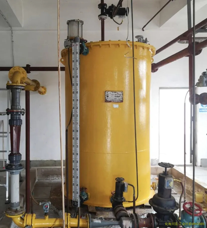

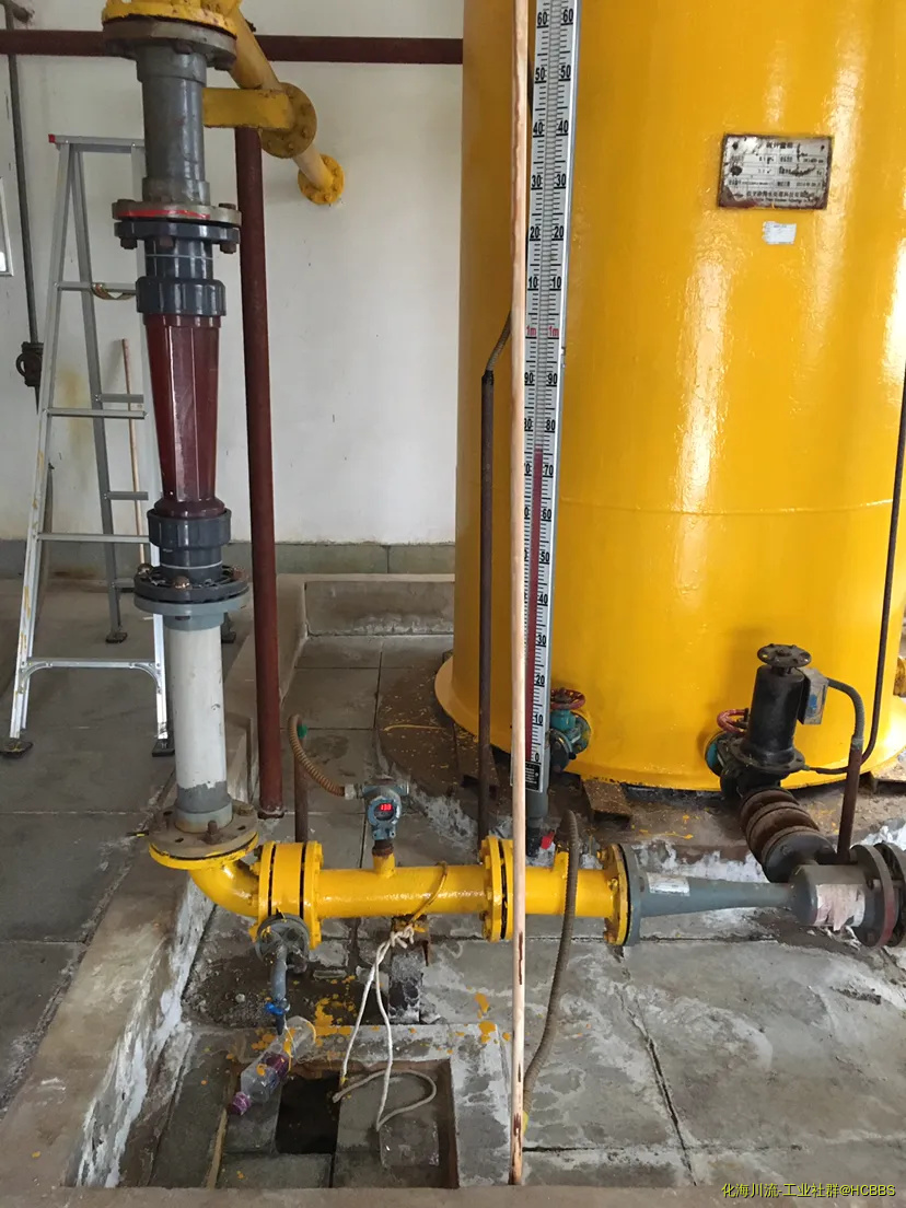

阴阳床再生时,使用同一罐烧碱,目前再生使用浓度为2%,为什么用到最后,浓度连1%都达不到

应该是碱液罐密封不好,碱液损失了吧。
