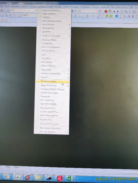

[求助] PDMS12.0SP6版本的tools工具栏在哪里?没有这个工具栏能不能生成柱网?

pdms在没有tools工具栏的情况下如何生成柱网?

shxly828282VIP会员 VIP会员 | 显示全部楼层       最后访问IP黑龙江省
在这个位置
Utilities- reference data

爱狗人士VIP会员 VIP会员 | 显示全部楼层       最后访问IP安徽省
这个是生产轴网的吧,也能生成柱网?
