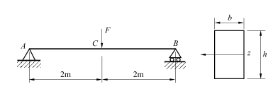

选择题:矩形截面简支梁中点承受集中力 F = 100kN ,若 h =200mm , b = 100mm ,梁的最大弯曲正应力是( ) 。
A . 75MPa
B. 150MPa
C. 300MPa
D. 50MPa
答案:B
