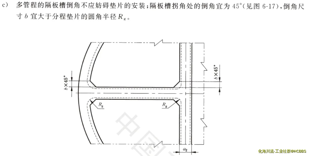

但在热交换器垫片中并没有给出圆角半径,
这个圆角半径怎么取呢?有什么出处吗?

圆角半径自己定,一般取大于倒角B值。画完之后自己可以看一下,只要能放进去,不是太大就行。

圆角半径一般为R10,可参考GB/T29463.3-2012图2的注1

一般在垫片标准上都有注明,仔细查看标准都可以找到。
